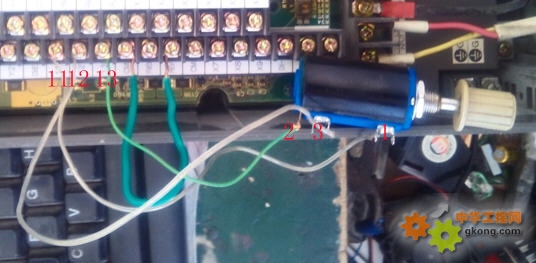

按此接法数秒后报警OH3,这是怎么了!试了两个富士5000G11,一个37kw,一个0.75Kw均如此,见鬼了!?

接口11、12、13定义变频器热敏电阻接口。
需要改回来。

仔细看了下您的接线是错的,看来是受了电位器上标注的误导。通常这类电位器有两个焊片的是1、3端,有单个焊片的是2端,这样的设计也是为了便于分辩滑动触点(中心抽头)。正如Z版主所说,尾端是2端(滑动触点)。接线错就会出现2楼说的10V电源对地短路的问题。实际对1、2、3引脚是很好判断的,用万用表电阻档,测一下就可以确定滑动触点2,其余就是1和3 端了,通常顺时针调是加大频率,如果反了换下1、3端接线就行了。按下图对照红字,按10楼的图把电位器的三根线换正确试一下:(具体就是把接到12、13的线对换就行了)
