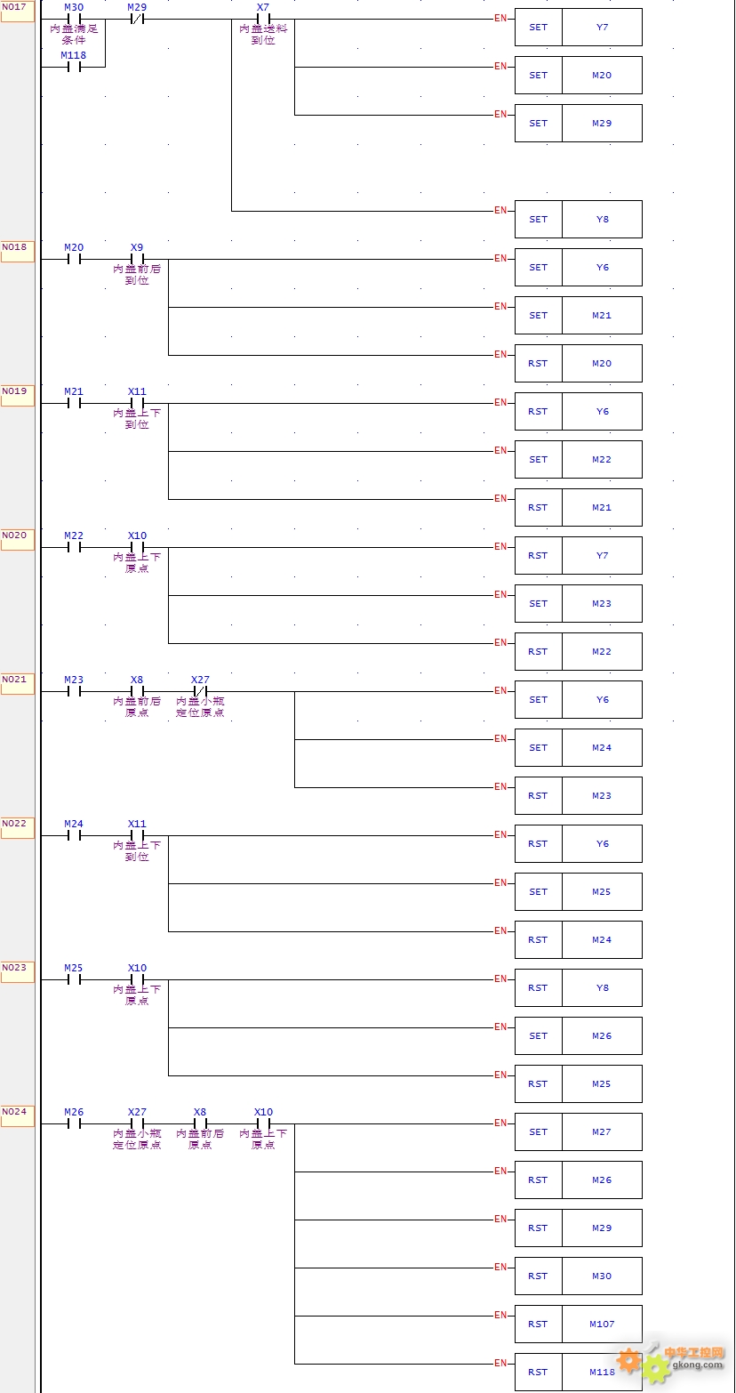

各位有用过永宏plc的吗?怎么我用置位复位指令的时候都警告的?是不是有次数限制呀?记得三菱好像没有这种情况啊

set y6
rst y6
set y6
rst y6
就是这样重复!用不了

就里面的y6有问题啊!帮忙看看!

发表于:2016/5/22 22:29:16
虽然我没用过这个牌
但是我所知道的PLC输出是不能重复输出的
SET Y6和RST Y6都重复了
你可以用几个不同中继来代替Y6
这几个中继都可以驱动Y6就可以
当然有些PLC可以设置重复输出

以下是引用feicuen在2016/5/22 22:29:16的发言:
虽然我没用过这个牌
SET Y6和RST Y6都重复了
你可以用几个不同中继来代替Y6
这几个中继都可以驱动Y6就可以
当然有些PLC可以设置重复输出
[此贴子已经被作者于2016/5/22 22:31:59编辑过]
SET和RST同一个点怎么算重复呢,OUT不能重复操作同一个点,但这两个指令可以的。
可能没写清楚
1.SET Y6 多次出现
2.RST Y6 多次出现
我是这个意思
对不对试一下就知道了

发表于:2016/5/22 23:45:17
回复 #7楼 fumz78
但是我其他地方也没有用到y6的线圈啊,就在这部分用了。还有就是永宏plc编辑梯形图比较麻烦啊!像搬移触点或者线圈不太好使啊!返回也只能返回一步!选择触点或者线圈也是,用的很蛋疼
