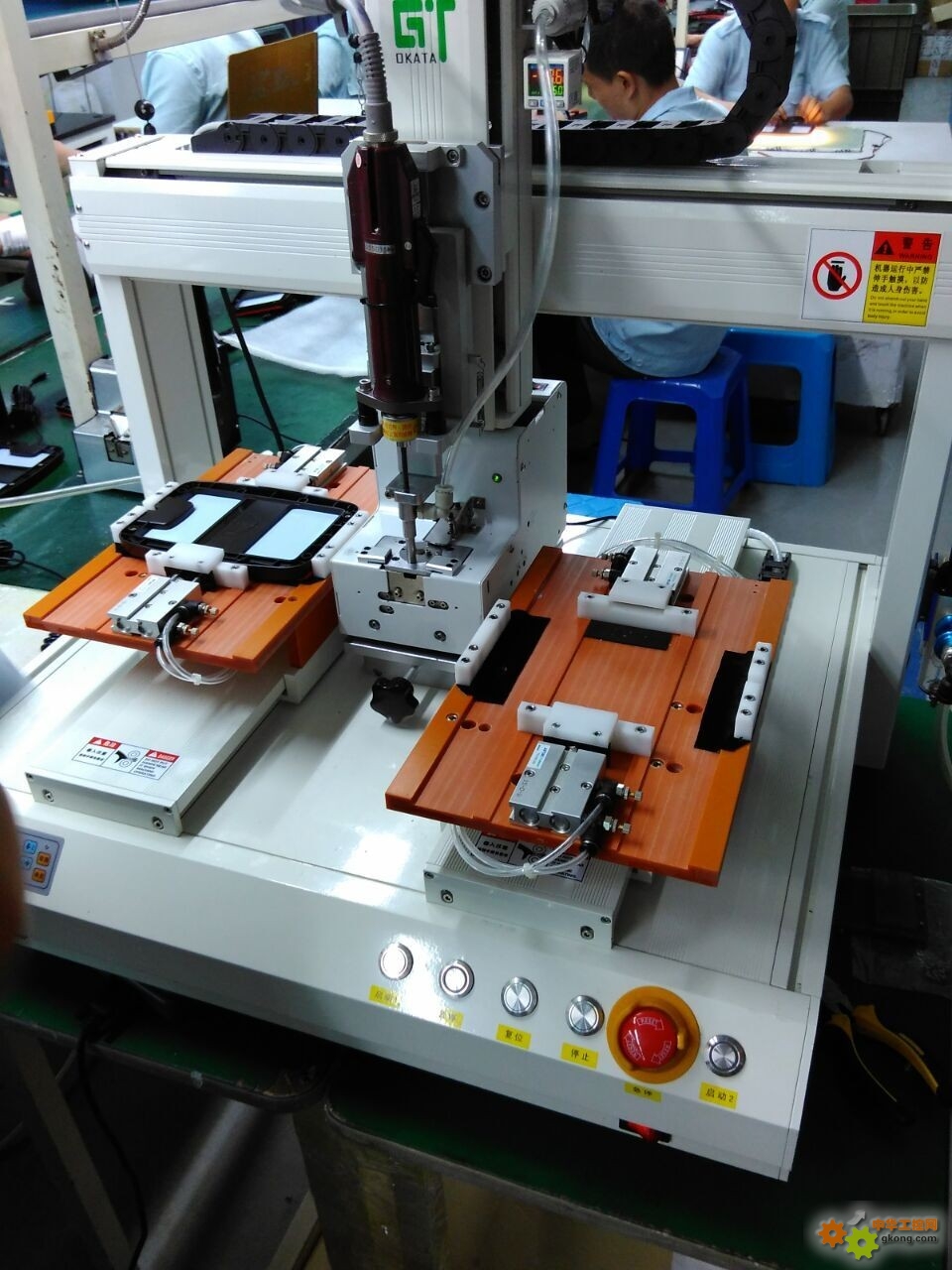

自动螺丝机一直都到螺丝滑牙,不知道怎么回事?找了半天,原来是电批反转了!所以细节是非常重要的,问题好解决,就是找问题难!!

学无止境!

你的标题,可真长。。。

标题长才能吸引人。

低级错误,有意思吗

标题长到没有内容,我也是醉了

下次细心检查就不会犯低级错误

怎么上螺丝的

这台设备的运动过程是什么样的

工件放两边,电批左右移动工儿作

呵呵,电批反转了还找了半天!
