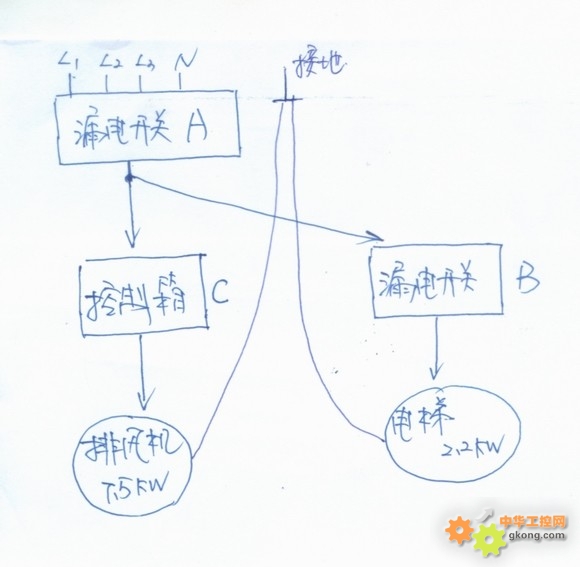

合上开关A和B,电箱C得电待令,电梯可以正常工作。按下电箱C上启动风机按钮,A立马跳闸。断开开关B,重新合上开关A,再按下电箱C上启动风机按钮,排风机正常工作;再合上开关B,电梯也可以正常工作,一切正常。每次关掉排风机后,再启动风机,都出现这种情况
看了大家的回复,补充一下,排风机和电梯都是三相380V,三条电线,加一条接地。控制线路都是220V,一火一零。A是63A的,B是30A的,跳闸的时候电梯没有在工作,只是待机,电流为0点几。后来回想了一下,跳闸不是漏电跳,当时没仔细看,看了一下就走了。综合大家的讨论,应该是开关A坏了,但是想不通为什么断开开关B,开关A能正常工作。请看现场,上面是开关B,中间是开关A,左边没拍到的是电箱C,

貌似起动风机时,冲击性的漏电电流影响了(比如可能的电容电流);但我这样说,并无依据。

一种可能是2#所说的冲击电流,还有一种可能是线路老化,电机是感性负载,启动和停止时都会产生一个瞬间高压,电压超过线路承载能力时便会造成瞬时漏电。
建议更改一下配置,将总空开换为普通空开,漏电开关通常只装在最靠近过负载的最后一极保护。

电梯是变频控制的,接地分开试一下

有保护接地,为什么要装漏开?特别是变频器易跳漏开。

漏电情况可以排除!漏电开关容量小了,空开选大点儿的,可以解决!

同意楼上的观点,开关A选型错误,不能避开C箱的7.5kW电动机启动电流影响。

换个漏保开关试试。

风机轴承缺油了吧,导致启动的力矩要求比较大,所以启动过流了吧。

总空开换成普通断路器
