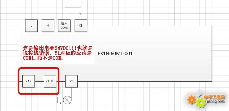

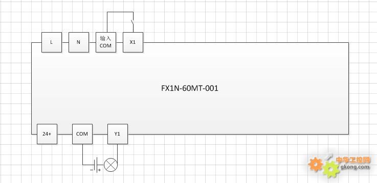

手里有一个三菱PLC,做了一个最简单的启保停的程序
梯型图和接线图如上
仿真测试没有问题,下载到PLC也没问题,PLC在运行以后,按下X001,PLC面板上的Y001的输出指示灯确实亮了,但就是Y001对COM之间没有接通,无论用PLC自带输出的24V电源或外接独立电源,输出都没有变化,请问是哪里出了错?
464
46489489
文章数:6
历史总积分:464
注册时间:2016/5/18
发表于:2016/5/19 0:10:09
楼主你上一张你的PLC实物接线图。

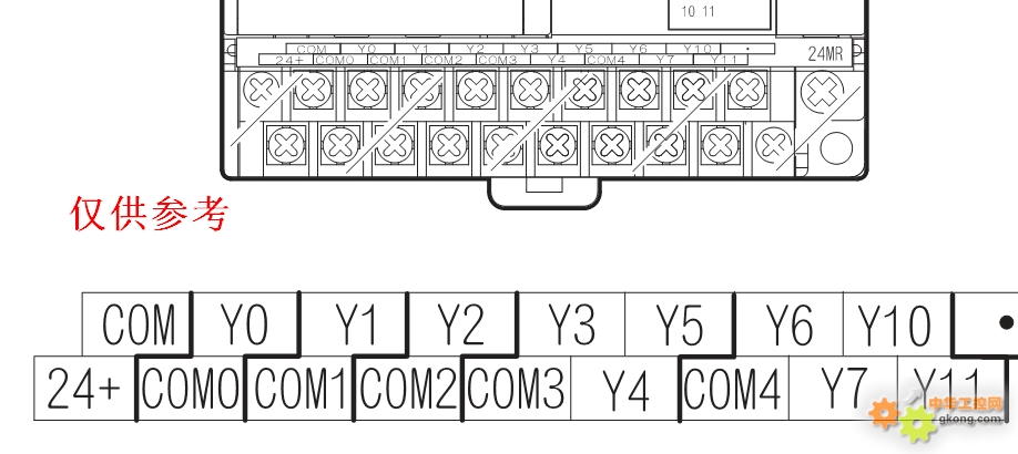

发表于:2016/5/19 8:05:55
