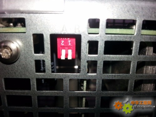

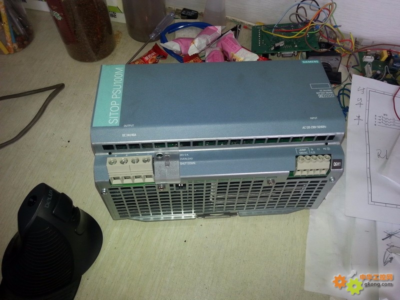

两个这样的开关电源并联使用

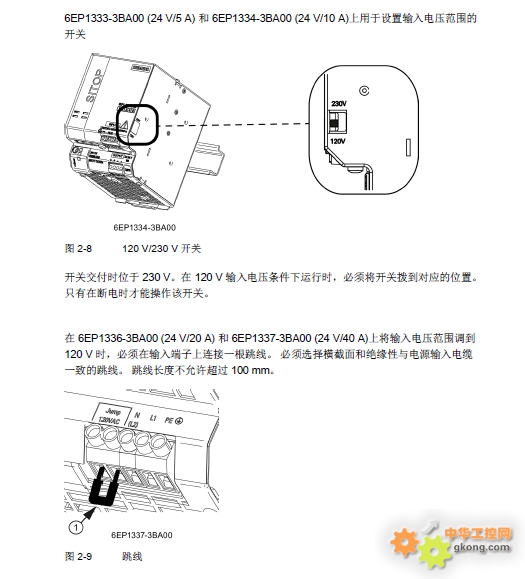

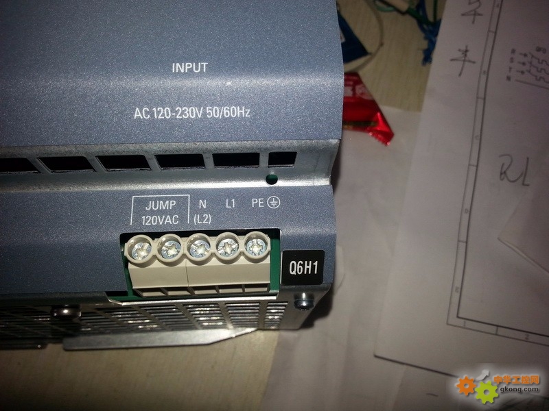

我AC220V前面并了一个2000W的隔离变压器(220变220),下图中的PE怎么接?JUMP120VAC是输入为AV120V时接线端子?

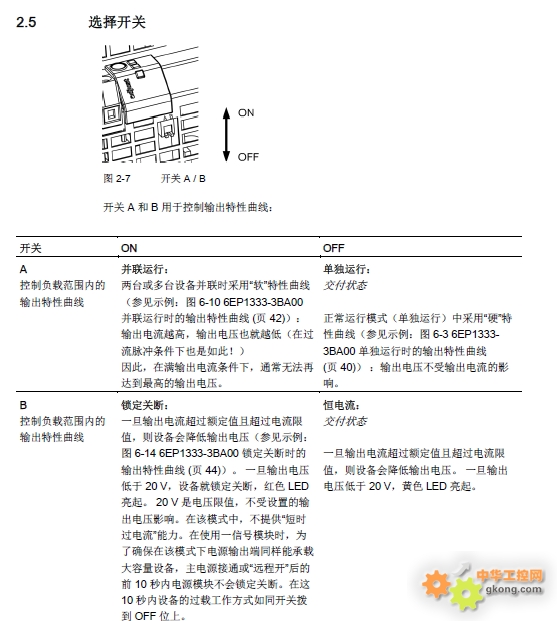

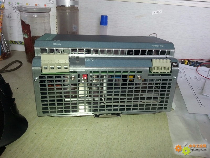

并联时是不是要把下图中的红色拨档(2号、A)拨上来?

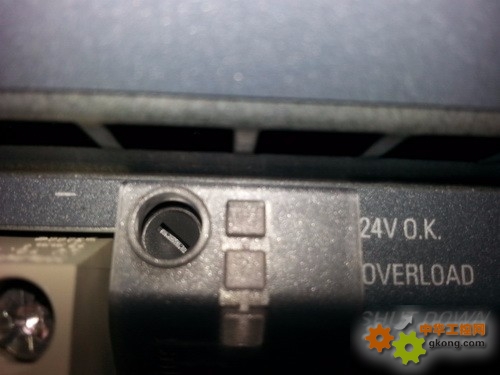

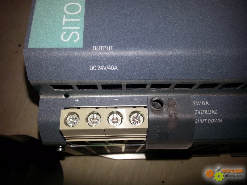

下图中的一字旋钮是调输出电压的吗?比如把输出DC24V调为DC25V!

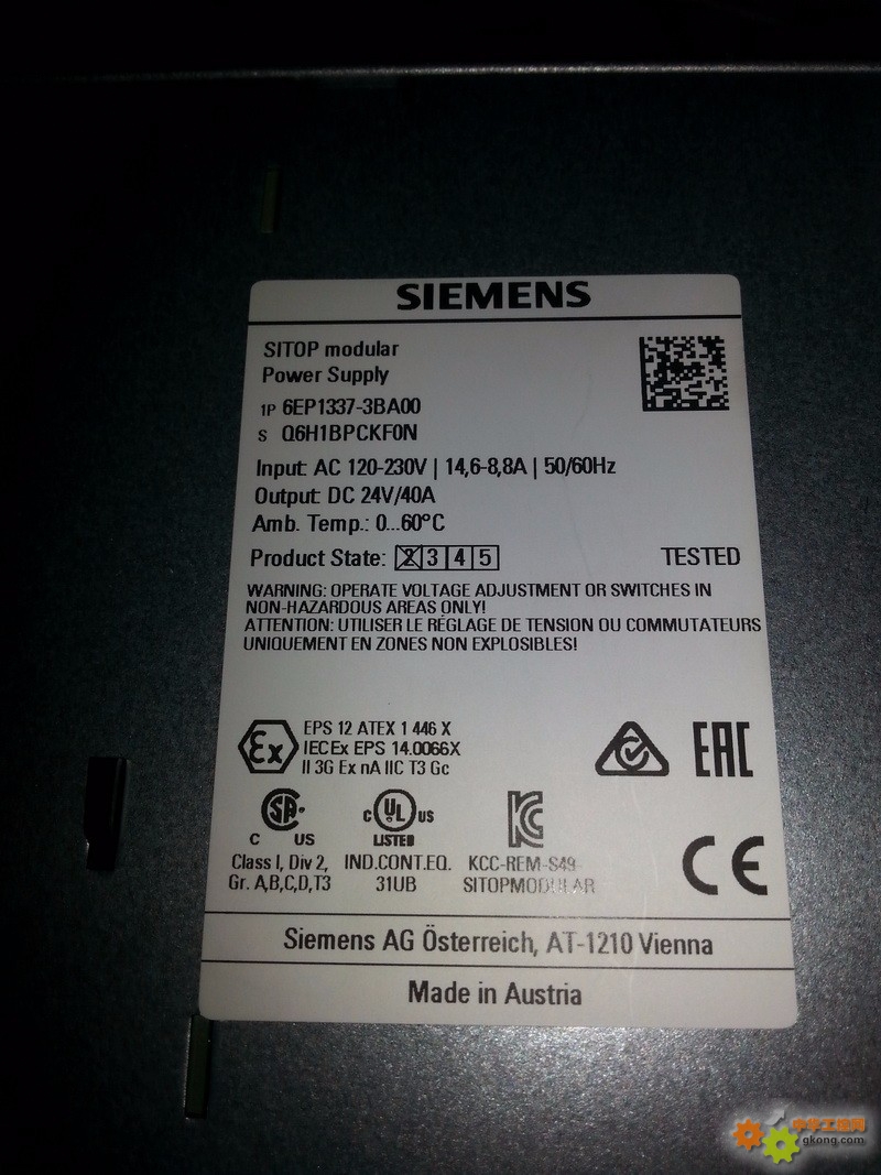

貌似这开关电源还是进口的,产自澳大利亚!!

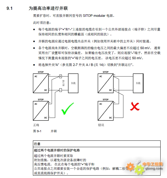

1,并联时拨码要拨到A
2,旋钮为调整电压旋钮
3,跳线为设置输入电压为12OVAC时使用,跳线长度不允许超过 100 mm
详细参见截图

表情英文课是不是都逃课了,没有好好学吧?表情
产地明明是奥地利,你能译成澳大利亚,醉了!

Jump 120VAC是电源选择,当使用AC220V时不要接线;
当电源为AC110V时需要把Jump 2个端子给短接了,但使用AC220V时如果短接了将会烧毁电源;

回复 #3楼 ZCMY
版主这么细心啊,我还真看错了

这个开关电源是好东西呀,就是没有风扇,完全靠散热片,哈哈哈。

并联时二台的输出电压一定要调成一样的;
