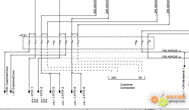

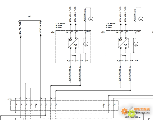

#17楼
回复 #14楼 ZCMY
理论是电源不可以并联的,但如上图所示,是ABB机器人控制柜的电路,G4和G3电源都并在一起,搞不明白是什么原因。
