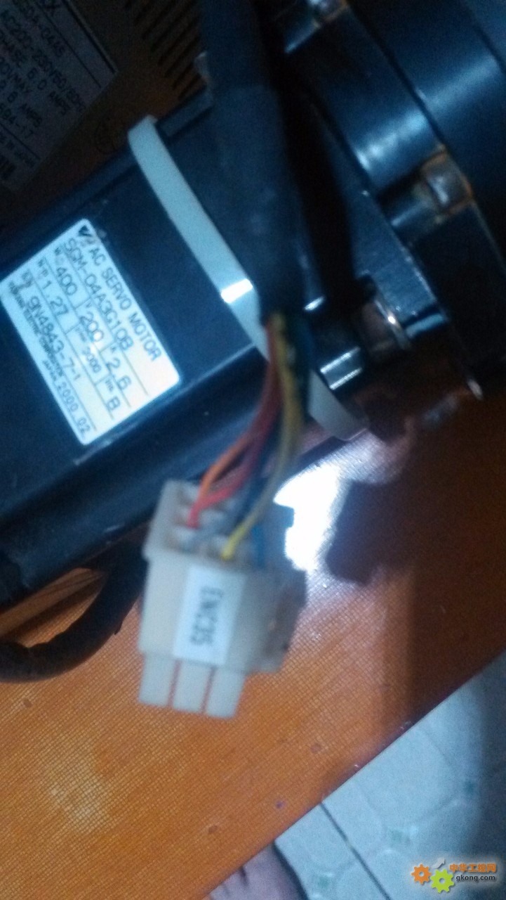

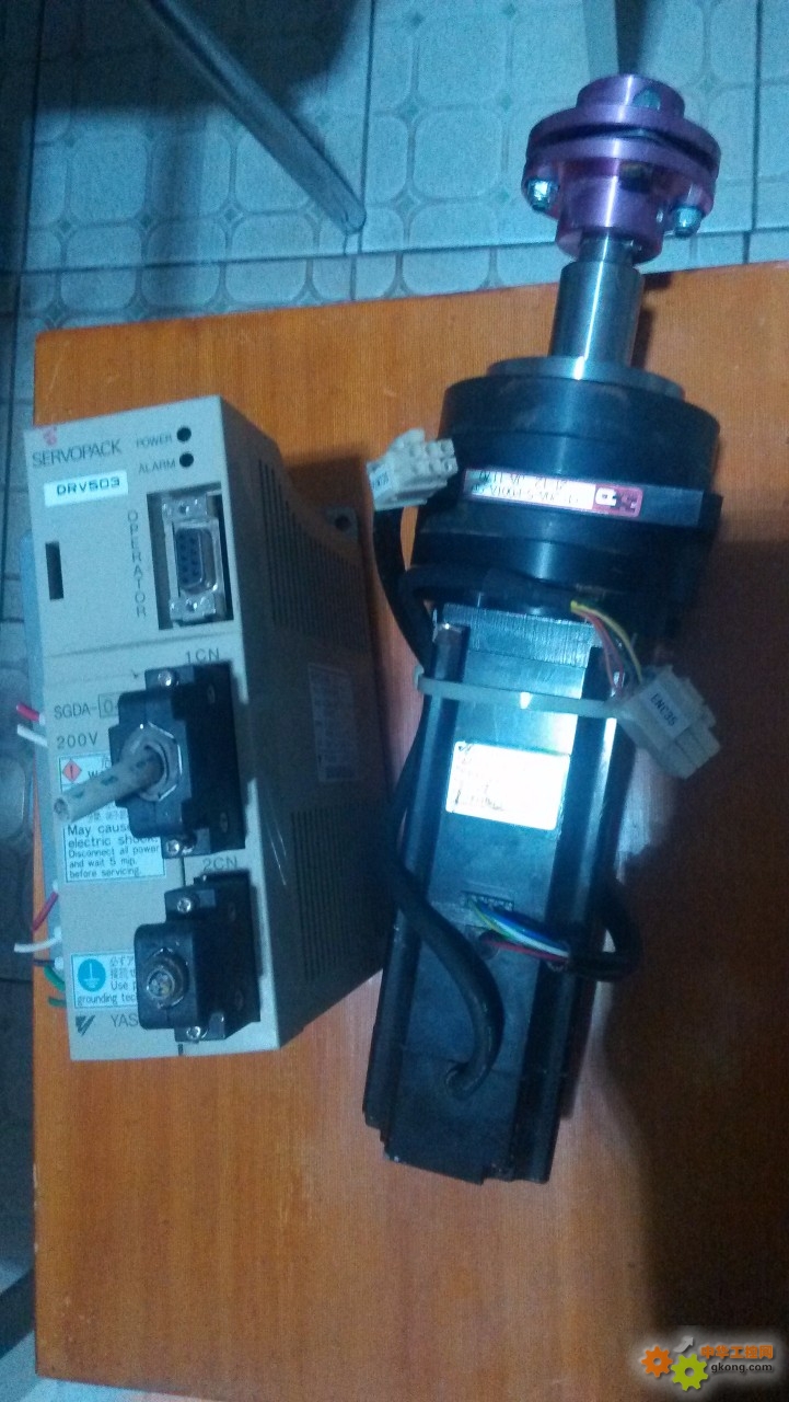

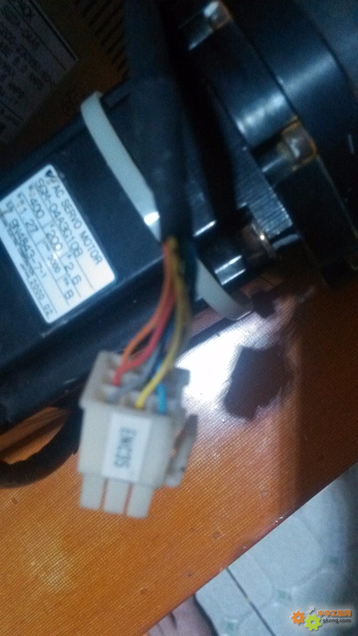

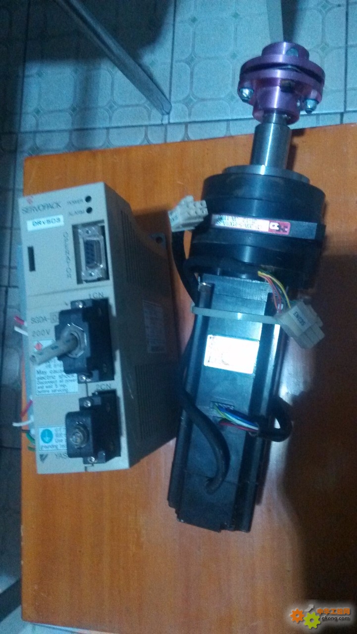

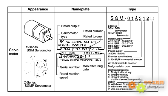

此电机型号太老
不知道是绝对式还是增量式
找不到说明书
请大神帮忙

官网找找。

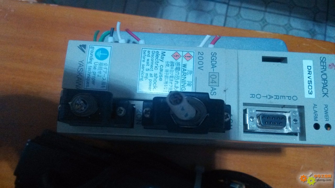

这个是九几年的产品,不是配套的,官网上已经没有资料了

市场上找找有联接线的 看看它是怎么接的就可以了

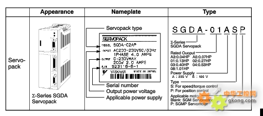

手册
http://www.docin.com/p-916591268.html

帮大忙了
谢谢各位大神
