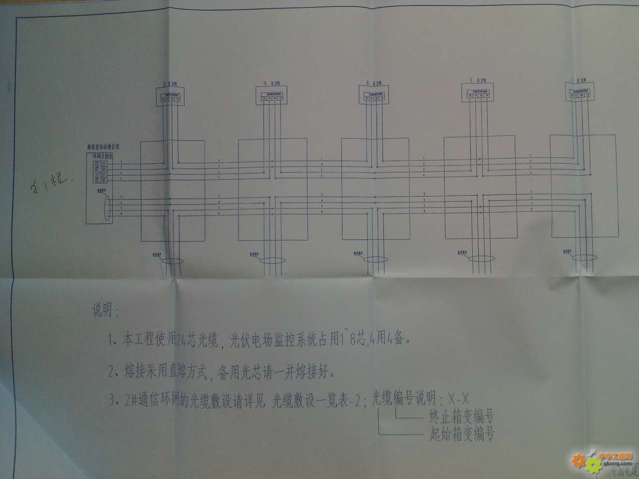

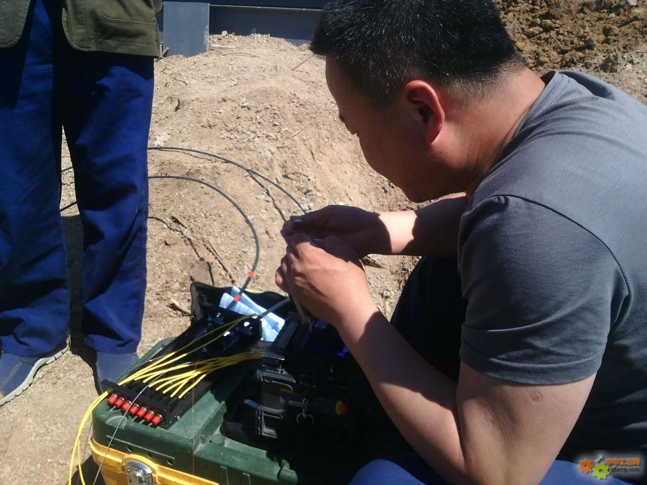

看了看某一光伏现场的光纤熔接 ,4主4备,外加一备,依然看不太明白

发表于:2016/5/12 8:59:57
就是一个接一个,最后又回来.形成一个环.
看图是中间跳一个.
那个方块,是相当于接线盒.8芯光缆,在盒里和尾纤熔接.圆圈表示熔接.

发表于:2016/5/12 9:33:41
这两棵线都是12芯的,每棵用9芯

发表于:2016/5/19 21:47:30
pqsh
在
2016/5/12 8:59:57
看图是中间跳一个.
你好,没有看出哪里形成一个环?

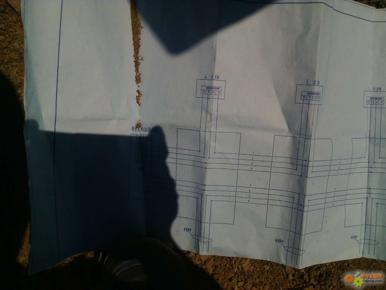

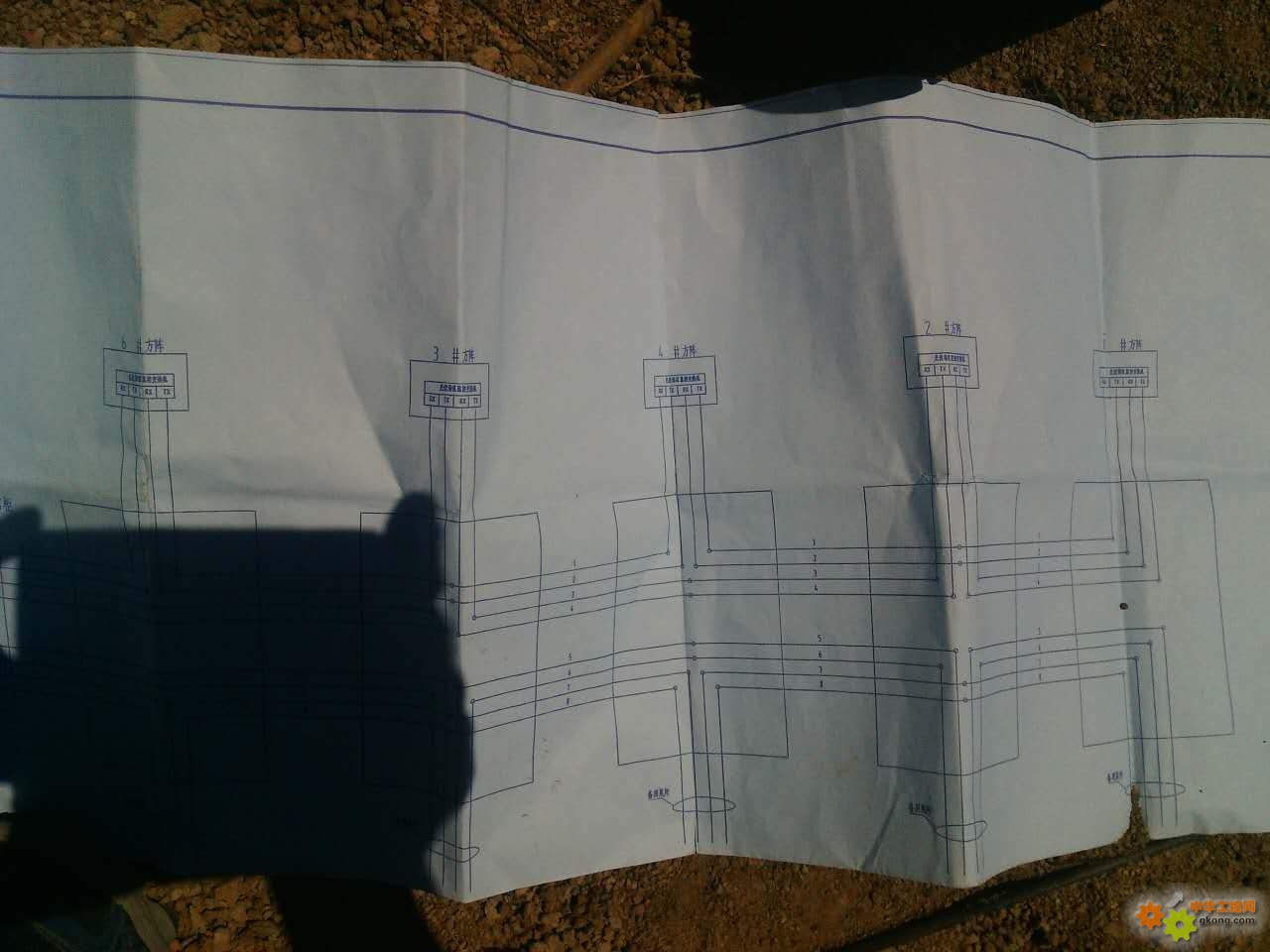

发表于:2016/5/19 22:25:04
传一张比较清晰的图片

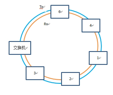

交换机--6--4--1--2--3--交换机
谢谢!还能讲得再细点吗?

发表于:2016/5/21 16:27:03
就是一个进,一个出,首尾连起来,成闭合的.断开一个地方,可以从反方向通讯.

发表于:2016/5/22 21:55:17
pqsh
在
2016/5/21 16:27:03
学到了,多谢pqsh这位好友!
