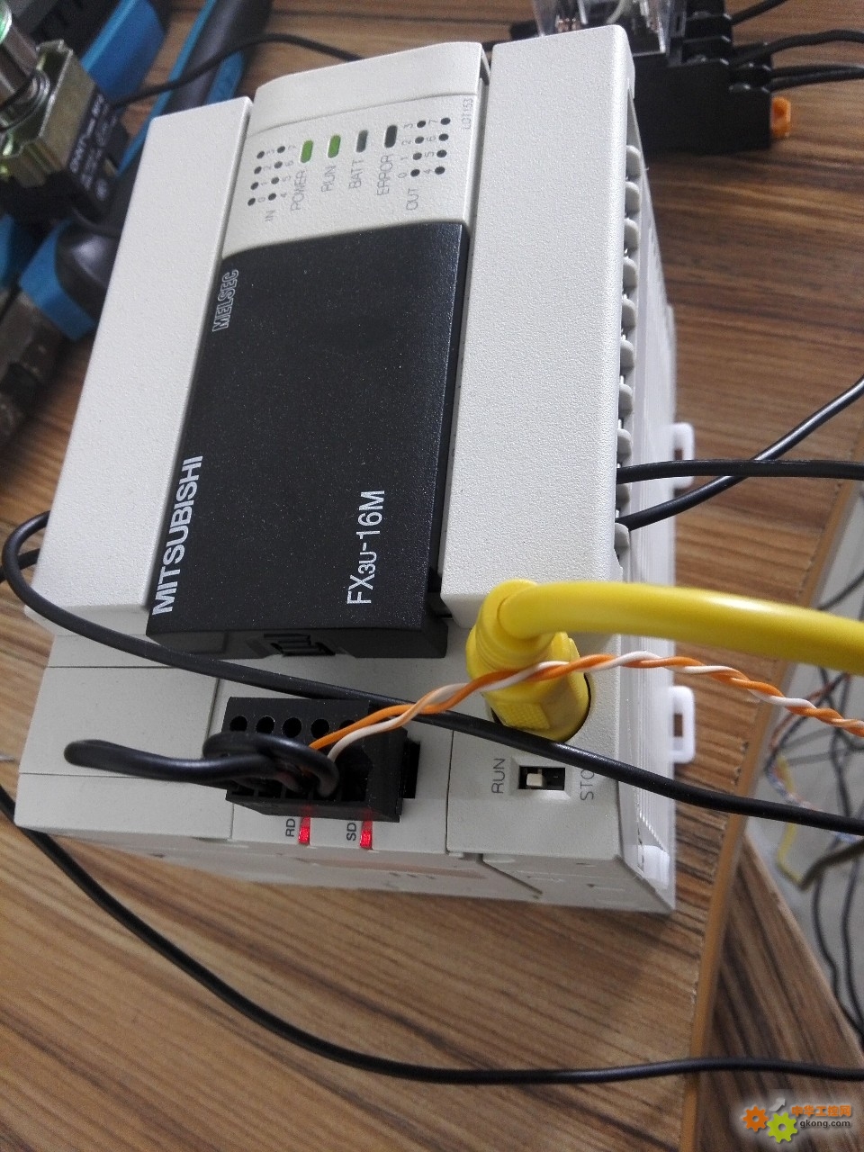

有大神没 求帮忙啊表情....

楼主加个通讯模块就好了,对了买的时候带着连接板

上位机准备用什么软件?

要RS232口可以加FX3U-232BD板;

加通讯板,232或485.

程序呢?

有通讯模块
用组态软件还是自己开发的软件?

楼主先看一下上位机部分的通信用的是什么端口,根据端口类型加一个485BD或者232BD模块

加个模块程序是不是要改了?
