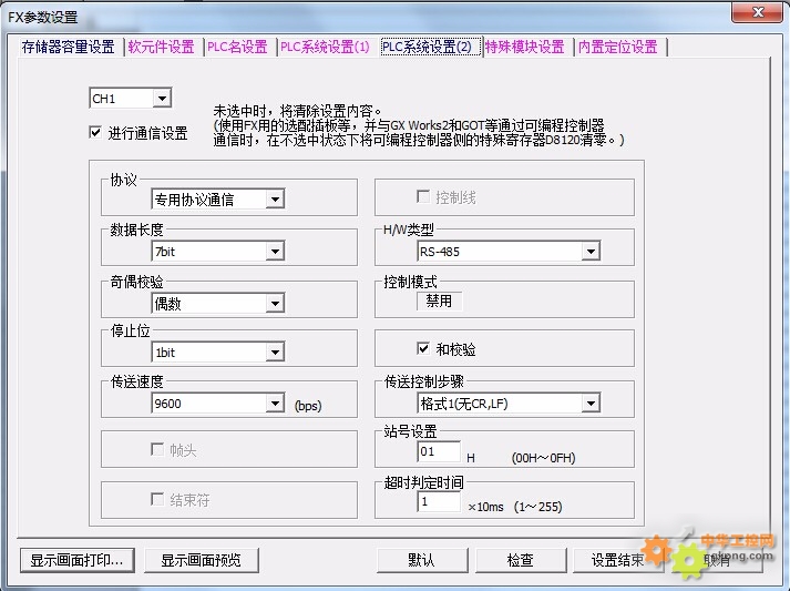

#10楼
回复 #8楼 断桥SWXpdhNE
PLC参数设置下就好了,看图
我用的是2线制的485通信

#11楼
回复 #10楼 huyafeng
按你的这个设置好了。大神可以留个QQ之类的嘛。我毕业设计PLC不懂的地方找不到人问。。好无助啊

发表于:2016/5/12 19:37:41
#13楼
三菱的485-BD跟安川变频器通讯,我都是4线485
