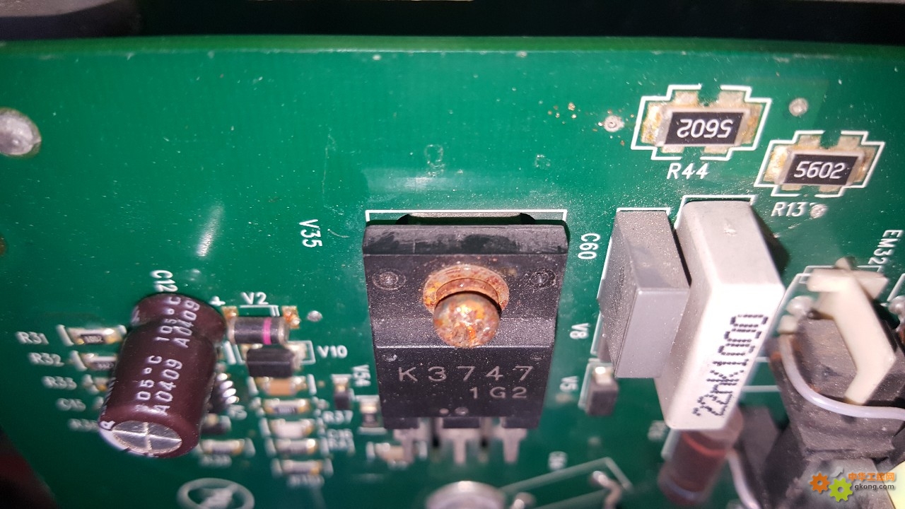

赞同楼上意见,把芯片7脚供电电容代换一试;开关管栅掉100欧电阻有无变大;反峰吸收二极管V8、V9有无不良(表现为耐反压降低,可做耐压测试验证);负载回路(电解电容有无不良等)。

把R26的输入端从板上脱离(图中为端),直接输入直流电源,电源起振正常!排除了电源故障,剩下就是旁路继电器,电解,整流,旁路概率大。
螺丝松紧度决定电源
4834
lf2039952
文章数:1351
历史总积分:4834
注册时间:2011/8/27
发表于:2016/5/15 21:08:39
#13楼
螺丝不上就正常工作,拧紧就间歇。

把螺丝孔扩大1-2mm,螺丝套绝缘管穿孔。遇见过几例ABB510的pcb板内部短路的。

主板绝缘降低了
