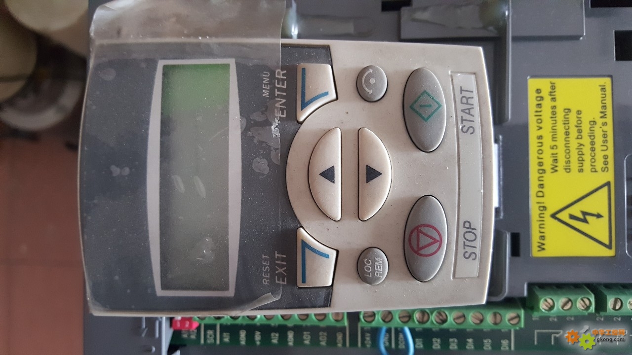

ABB变频器ACS510-22KW上电面板灯一闪一闪,闪频逐渐加快,大概1分来钟,旁路继电器吸合,风扇运转,面板显示正常,待机正常,断电检查,变压器常温,开关管热手,那位高手遇到过类似故障,请赐教!

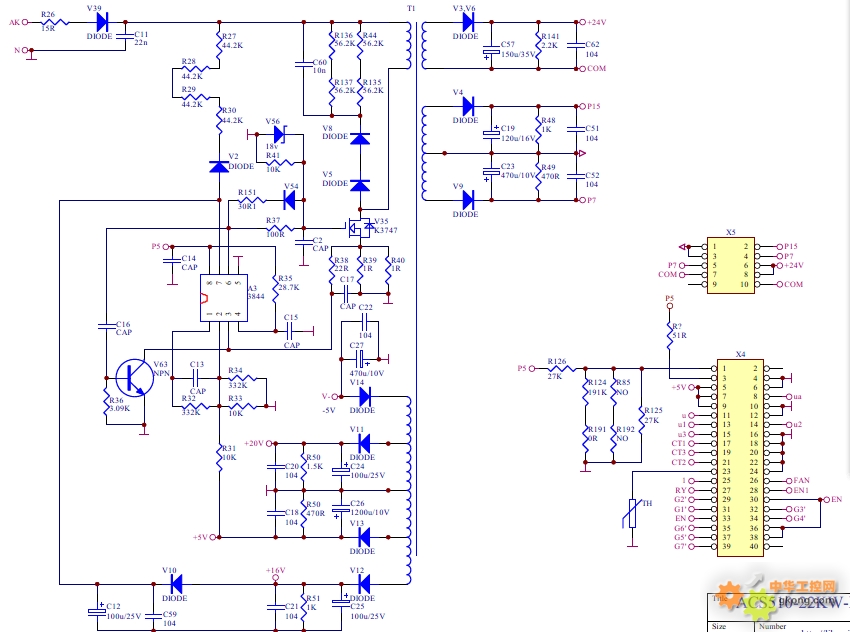

应该是电源部分有短路,重点检查电容,看是否有电容容量下降的情况

二次供电电容加大

查C25,C12的容量。

次级有短路

回复 #4楼 shz.wsb
C12,C12换了之后故障依旧。。。

看看能否把电风扇拔掉试试

尝试把c16换大试试,这个电路是做前沿消隐,就是把开关管开通时的电流脉冲那段不让3脚检测。C17应该也有这样的作用。
