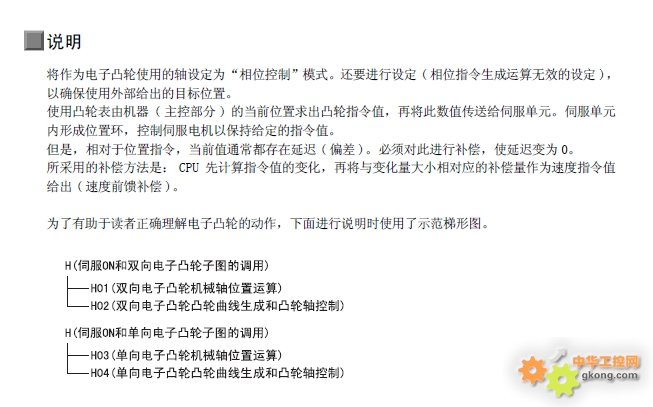

使用MP运动控制器实现多轴同步,有以下几个疑问:
1、建立虚拟主轴,用4#插补指令还是25#相位指令,两者有什么不同,我觉得都可以实现
2、相位指令又分电子轴和电子凸轮,这两者的区别在哪
共同学习!!!

发表于:2016/5/10 22:07:56
4943
gaoyingchun
文章数:520
年度积分:310
历史总积分:4943
注册时间:2009/9/19
发表于:2016/5/12 10:37:22
以下是引用373482460在2016/5/10 22:07:56的发言:
P10-3
