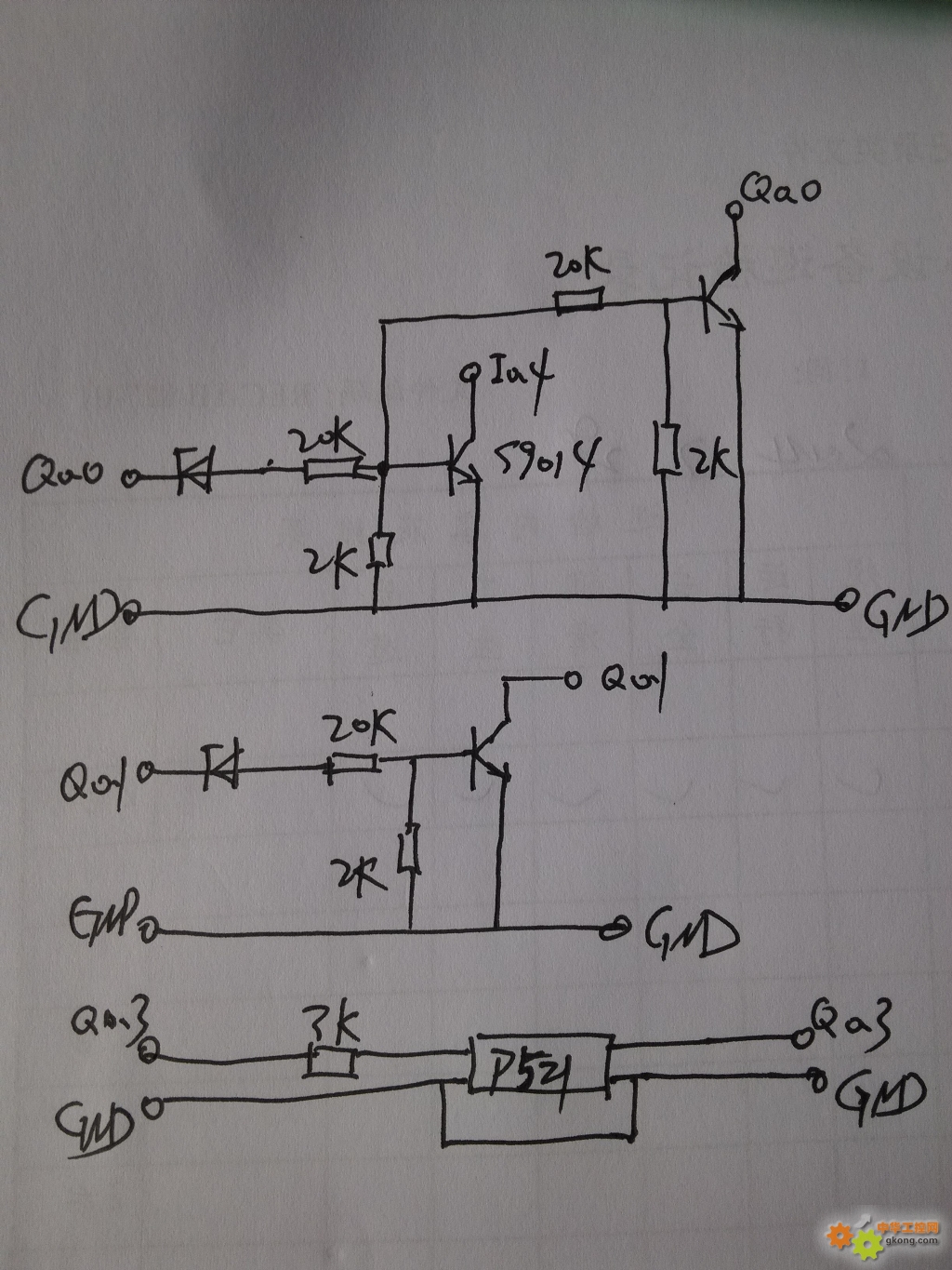

简单的双面板,画出电路图看看能不能分析

以下是引用kazefsh在2016/5/6 12:50:29的发言:
简单的双面板,画出电路图看看能不能分析
帮我分析分析几个接点有什么区别

不知道二极管反没?
带电压输出和开路输出的区别吧.估计是为了兼顾其它q的接线.

上面一个电路,左边的晶体管在输入一定的电压下开通,其基极导通压降为0.7V,此电压在经过20K和2K分压后为0.064V连接下一个晶体管基极,看不出有什么意思?
最下面的光耦把输入输出地连通又有什么用处?

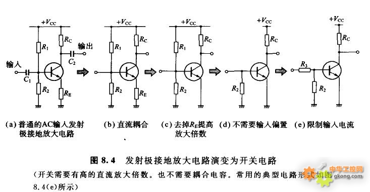

回复 #11楼 step1
基本还是把三极管当做开关,这个是集电极开路的接法

回复 #12楼 pqsh
那个应该是稳压管

现在只用了图中的第一组线路, 现在Q0.0输出正常,I0.4输入指示灯正常闪烁,为什么说板子有问题?
为什么说板子有问题,是因为有个参数原来是有数值的,出现报警,我在厂家的技术人员指导下将这个参数改为0,就正常了, 这个参数很有可能和I0.4的输入信号有关系,为什么指示灯正常闪烁输入信号还有问题呢?这就奇怪了,还有我很不理解设置这个参数有什么用,现在设置为0操作工没有反应任何问题,我拿板子去换他们都要求等他们不用的时候再搞。晕!
