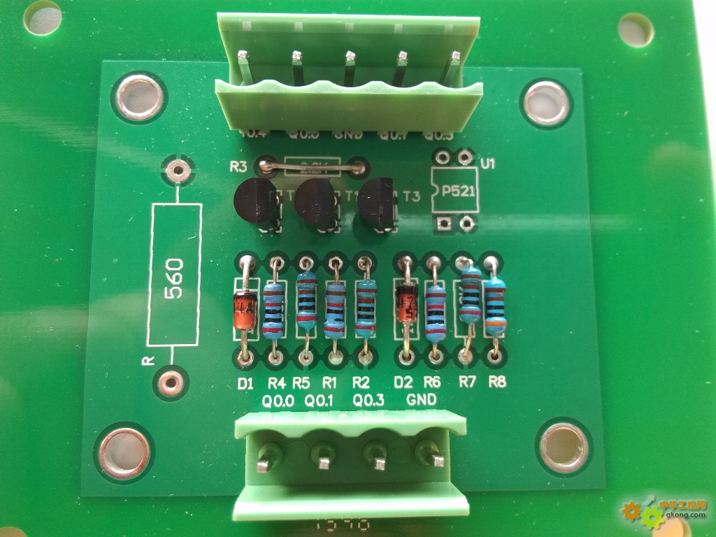

这板子做什么用
15720
step1
文章数:7313
年度积分:47
历史总积分:15720
注册时间:2008/4/10
2013辞旧迎新
发表于:2016/5/6 9:57:59
接P L C的输出和输入的,隔离?

如果只是隔离,那上面接的P L C输入点指示灯有亮灭变化,为什么厂家判断这板子坏了?

回复 #2楼 step1
看着像是电压变换转接用的?

这是输出用的;

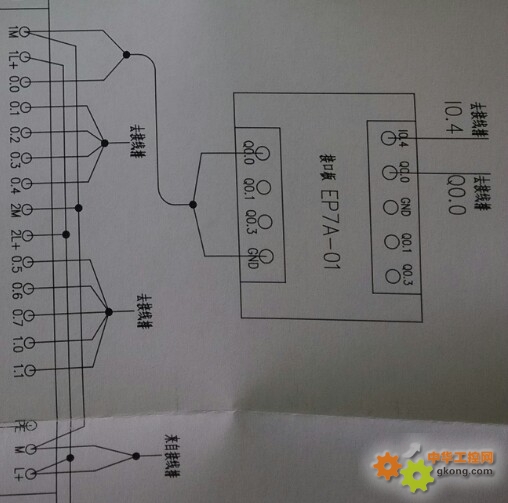

发表于:2016/5/6 10:28:29
以下是引用sunjian5432在2016/5/6 10:05:45的发言:
看着像是电压变换转接用的?

发表于:2016/5/6 10:30:47
是不是晶体管输出类型的PLC,然后制作了该板进行中继放大。
不过图中的小晶体管,跟PLC内部的驱动输出的晶体管规格没有什么两样,唯一的区别,就是烧了方便维修与更换。

Q0.0是伺服驱动的脉冲信号,I0.4是高速计数,1,输出点不能直接接输入?2,其实有什么必要,现在没板子一样的在用,3,这么接是反馈脉冲输出是否与发出的设定值相符吗?

逻辑转换NPN PNP转换,电平转换,输入输出隔离,分配

把板子反过来看就知其原理了…
