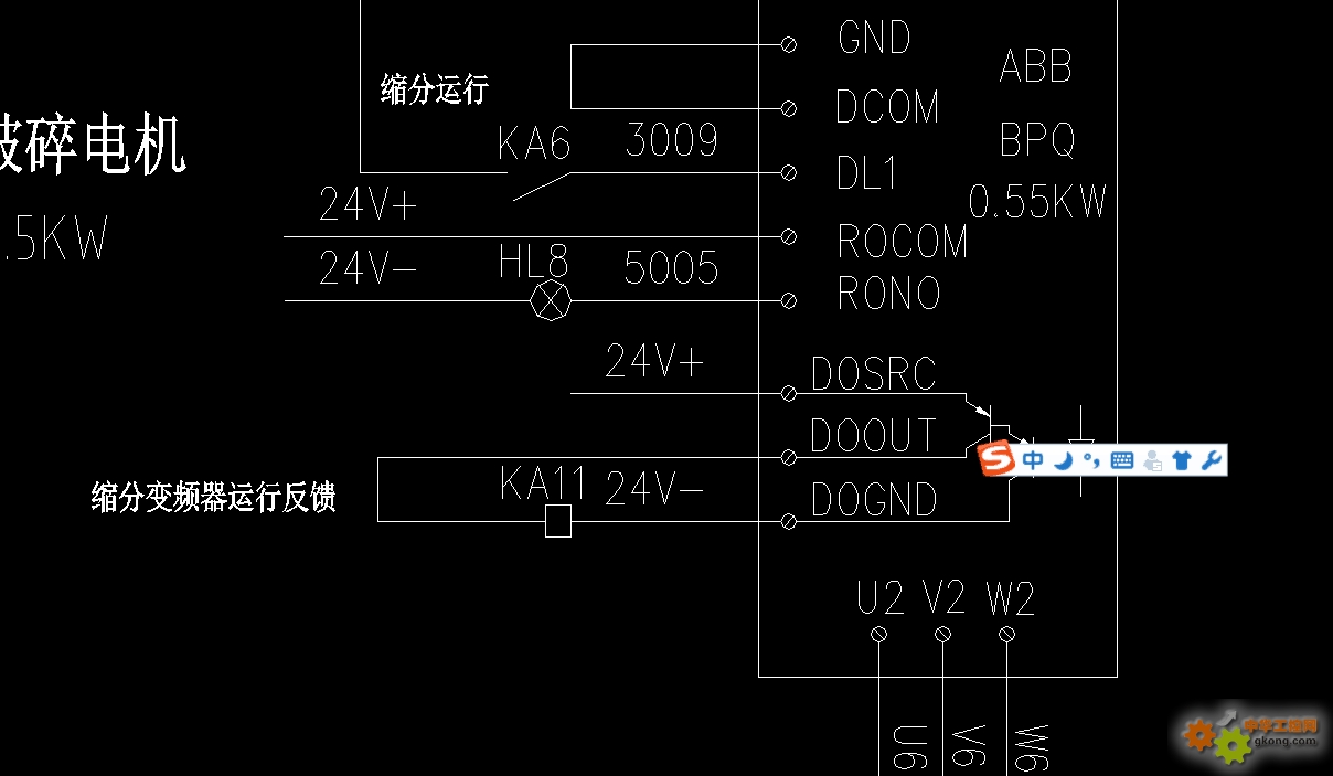

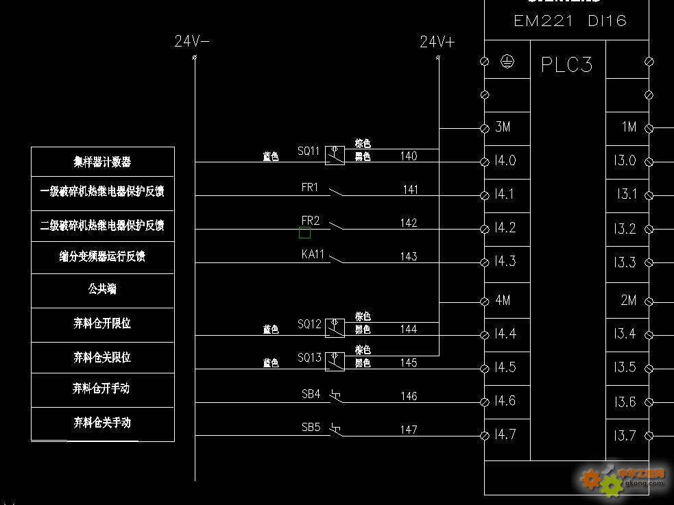

是不是这样啊,想了一天,请大神帮忙看看,不胜感激

自己动手去接一下看看,试试不就的了。abb就这点好。你可以设置很多功能的啊,接好些设置不同参数看能不能动作不就得了

人家不就是不知道晶体管怎么接吗,我用过三菱的接的也是晶体管输出,就是接接了个24V直流电源,串联个24V继电器,把plc的24V-通过继电器给plc作为输入点。
