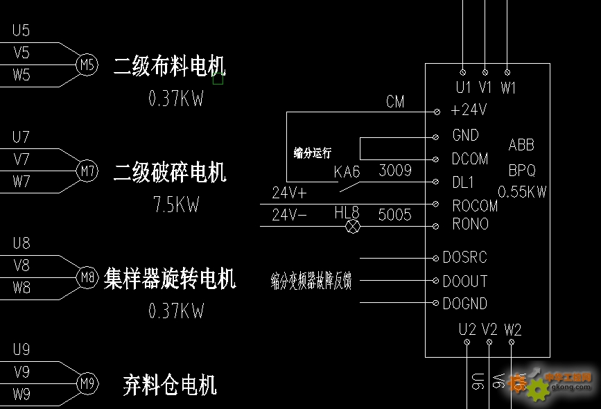

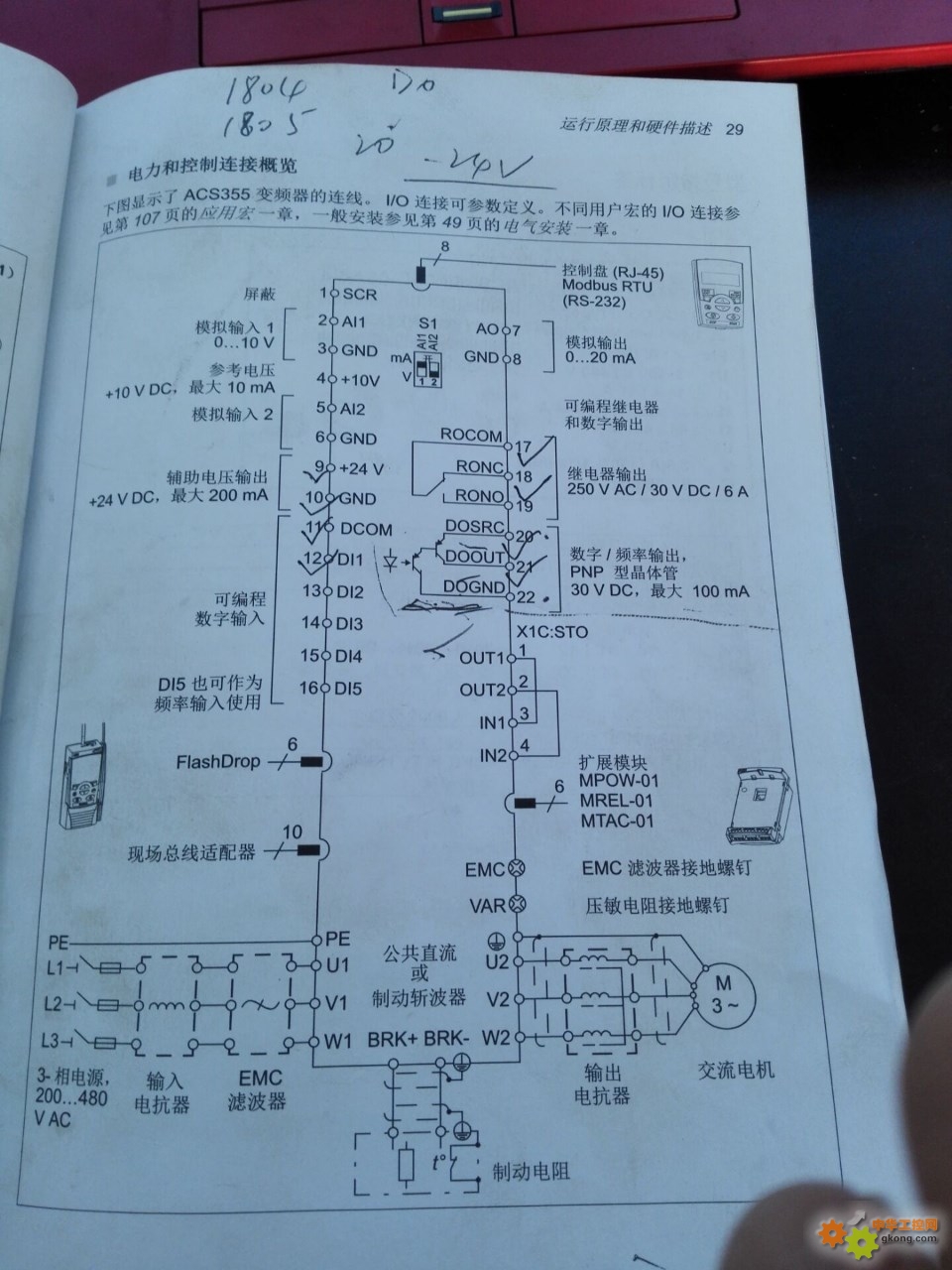

我想用西门子的一个输入点反馈变频器的运行状况,变频器的继电器输出已经用在了变频器的运行指示上了,晶体管输出想用做故障反馈,求大神帮帮忙,小弟跪谢了表情表情表情

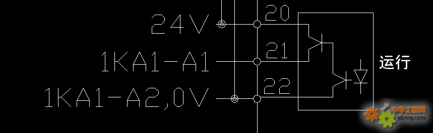

我们是加个24V中继。

端子控制的话,我也推荐加中继来通讯,这样可以用干触点反馈PLC,比较安全可靠。当然,这么多的端子控制,多麻烦呀,为什么不用数字通讯来做呢?就是485也行呀。多灵活呢。

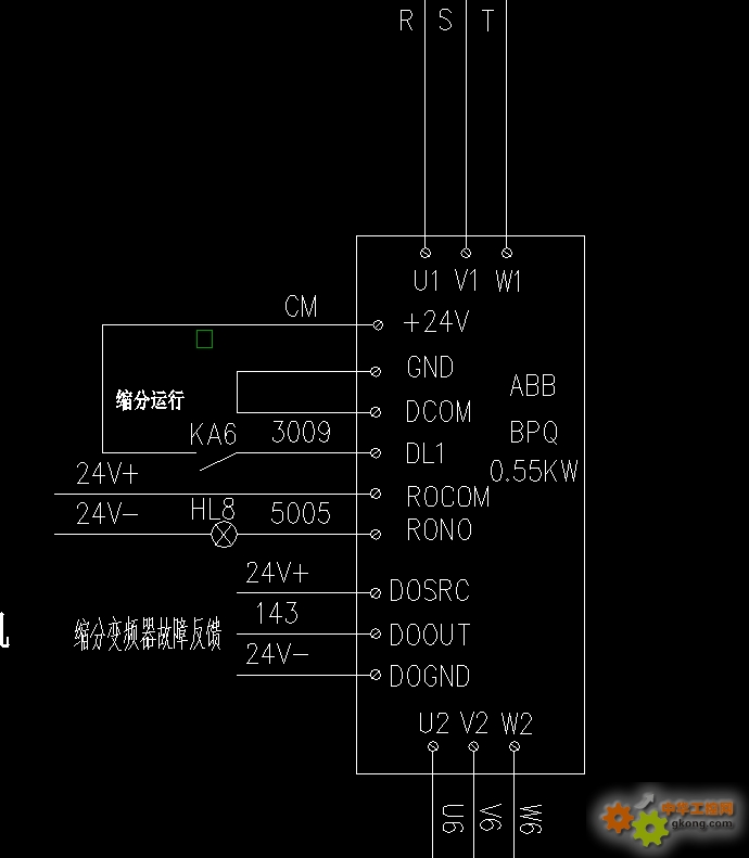

不加中继的话,是这样接线吗?对于晶体管没什么了解

回复 #6楼 598482883
变频器是PNP输出,输出高电平;你的PLC那,接线是24V-输入有效,需要用中继转电平信号了
