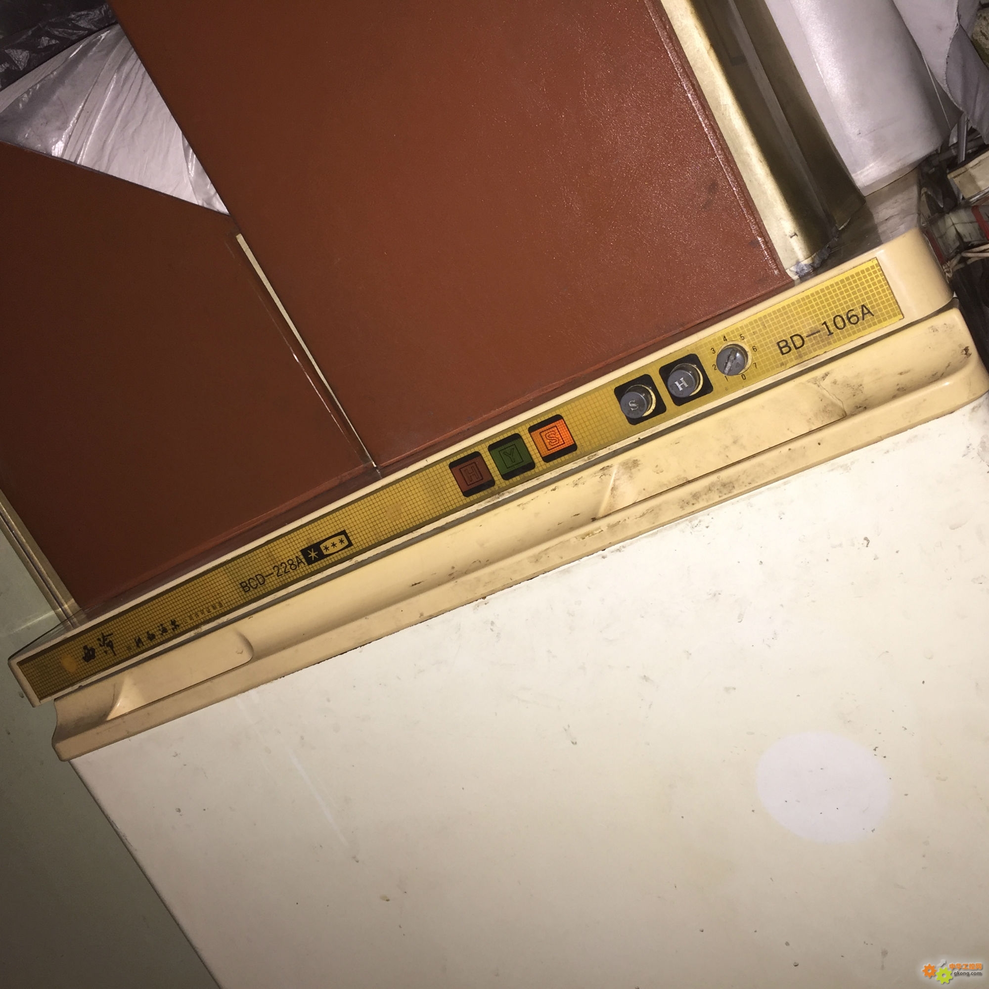

楼主能不能上个图呢?

就是这台冰柜,

加下制冷剂试试,没多少钱的。

缺氟利昂了

以下是引用电工班长在2016/5/5 10:03:20的发言:
本人以前干过家电维修,可以肯定的告诉楼主冰箱内漏了。因为开机时压力较低泄露慢,停机后压力升高会泄露很快,楼主可以停机两天再开机试试,基本就不制冷了。加制冷剂是没意义的,过段时间还是会漏完。维修方案是必须找到泄漏点补好或者重新盘管,但已经用了这么久不建议维修,直接报废吧。

制冷系统里面的制冷剂难道能够漏几年?

这个:如果不是压缩机内漏,检测是否是蒸发器泄露,如果是蒸发器泄露干脆就报废,因为现在冰箱很便宜了,但是如果外露管道泄露直接补焊即可,以前产品都是良心货,厚实铜管,真材实料

是不是除霜电路出问题啦,停机几天再开机看看。

就如同你开的汽车一样,车胎没被扎的时候几年都不会漏气,当轮胎老化或被扎以后才会漏气。冰箱的制冷管路正常的话十年二十年都不会漏,当年久后会因为各种各样的原因导致或者高压区(冷凝部分到过滤器)或者低压区(蒸发器)破损而泄露制冷剂。希望这样讲你会明白一点。

以前的冰箱绝大多数蒸发器都是铝管的。我修过的冰箱几百台之多。
