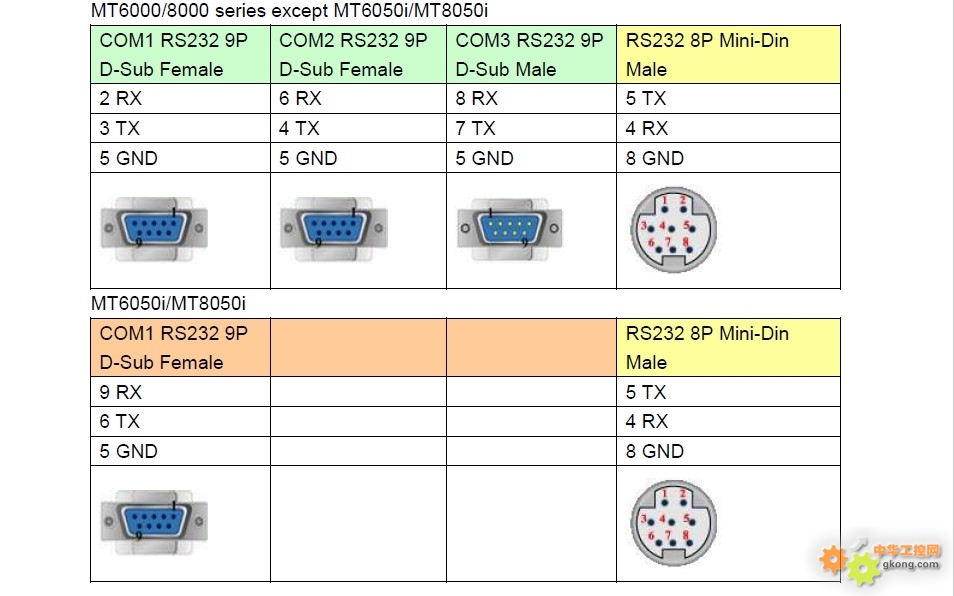

我想用维伦MT与信捷的通讯,线还没焊,想在线模拟一下,但是显示PLC没通讯上,请问谁有做过?

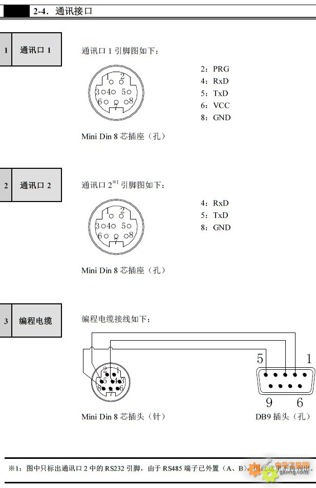

看看下图吧。

回复 #4楼 fsjnzhouyan
线可以慢慢焊接,现在在线模拟不行啊,能在线模拟说明参数对了,下载线没问题,PLC可以下载,USB转232,要是屏能在线模拟就可以了。如果有的话截图一下屏与PLC的参数设置

发表于:2016/4/30 17:00:20
mt的用plc编程电缆,通讯参数19200.不难
