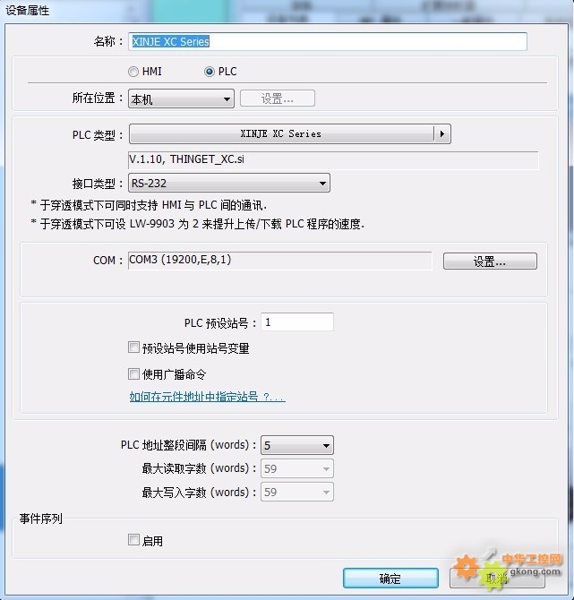

#17楼

#18楼
回复 #16楼 ZCMY

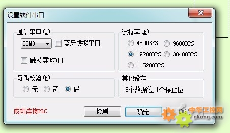

发表于:2016/5/3 8:22:43
#19楼
回复 #16楼 ZCMY
