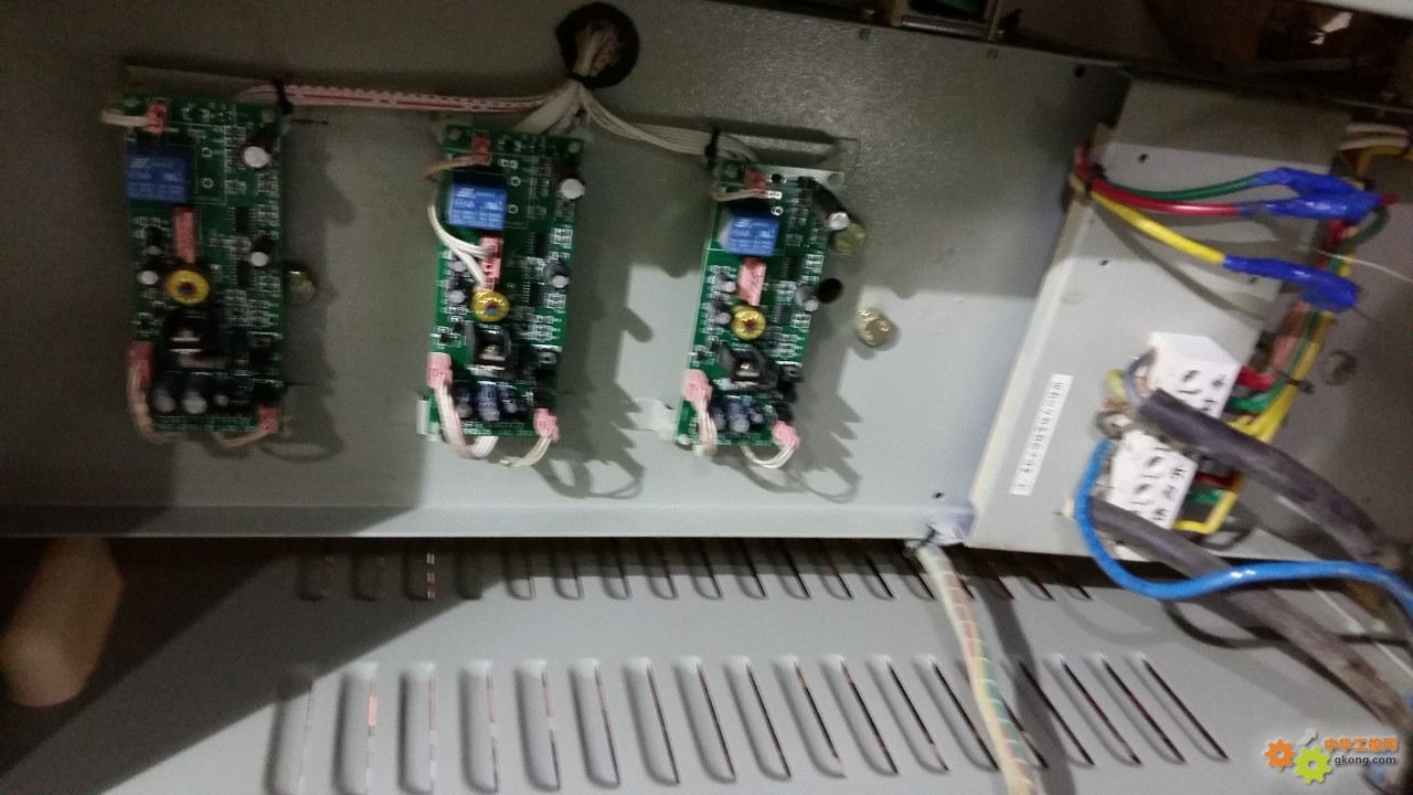

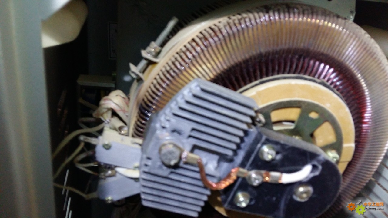

常安集团生产的WS-30KVA接触式交流稳压器,接上带有变频器的负载后,5分钟后,稳压器直接烧掉。这是为什么??

烧毁那个位置??
如果是线圈碳刷,肯定是过载ing
如果是伺服稳压部分,应该是电源谐波分量过大导致

图上触点烧坏 是不是过载了
