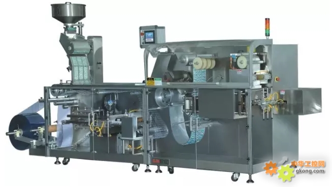

设备介绍:
自动泡罩机:
行业:制药机械
机型:DPH300型高速铝塑泡罩包装机
机器用途:包装胶囊、糖衣片、素片、滴丸等药品
关键工艺:PVC板块尺寸精度,冲裁精度,及废品分拣
运行工艺:
PVC板材加热,通过模具,成型,通过牵引伺服的牵引,控制板材尺寸,通过振动给药器装填药片,影像检测成品及次品,铝箔通过加热棍和PVC药板封装,通过进给伺服,控制药板尺寸,机械手伺服剔除次品、抓取成品送至输送带。
性能指标:
冲裁频率:20-180次/分
包装板块数量:12000-24000板/小时
包装药品粒数:14.4-28.2万粒/小时
板块精度要求±0.1mm

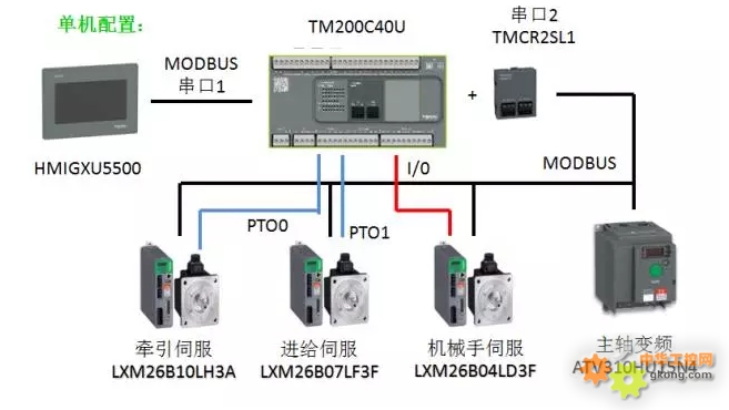

电气控制系统结构:
PLC:  TM200C40U x 1
通过PLC输出2路PTO脉冲串控制PVC板材的长度和成型药板的尺寸;TMCR2SL1串口扩展板通过MODBUS 控制主轴变频器的启停及速度给定,读取3个伺服的工作状态。
变频器:ATV310HU15N4 x 1
整机设备的主传动,通过对变频器速度的调整,调整伺服电机的速度,达到整机速度同步。
伺服控制器及伺服电机:
LXM26B10LH3A x 1,PTO控制定位,根据药板长度设定PVC成型长度,精度要求高;
LXM26B07LF3F x 1,PTO控制定位,根据模具尺寸,控制成品药板的大小;
LXM26B04LD3F x 1,通过I/O和Modbus通讯控制,剔除不合格产品及把合格产品送到传送带(由于 LXM26伺服驱动器内置了高达32组的内部运动控制,使用SoMove软件组态,无需再使用PTO输出,节省宝贵资源)。
触摸屏:HMIGXU5500 x 1
通过MODBUS与PLC本体MODBUS通讯,设定板材长度、药板大小、主轴变频速度、报警显示等。

通讯应用:ATV310变频器与PLC通讯,启停主轴变频器及设定频率;与伺服驱动器通讯读取伺服状态。
定位控制:
    1)牵引伺服:设定板块大小,控制伺服电机的牵引距离,往复运动,重复精度清零。
    2)进给伺服:设定冲裁板数,决定进给距离,累积误差清除。
    3)机械手伺服:分拣成品及次品,旋转角度控制。
    4)伺服舒适性调整,动作柔和,减少机械损耗。
PID控制:5路PID,控制上下加热板温度,热封温度,断裂温度,打字温度。

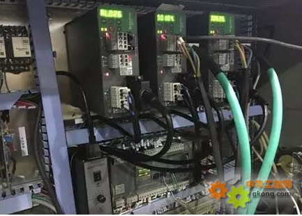

调试经验及解决方法:
伺服往复运动中重复精度处理,使用功能块的回原点功能。
冲裁板数导致脉冲数不能被整除,根据板数的数量,分别送入2组脉冲数,保证一个圆周上脉冲数固定。
PID温度控制,PID参数调整,使用AT方式自整定,再手动修改参数微调。

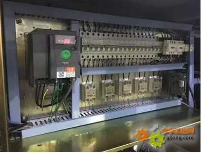

方案很好,电箱线路有点乱,算是美中不足吧
