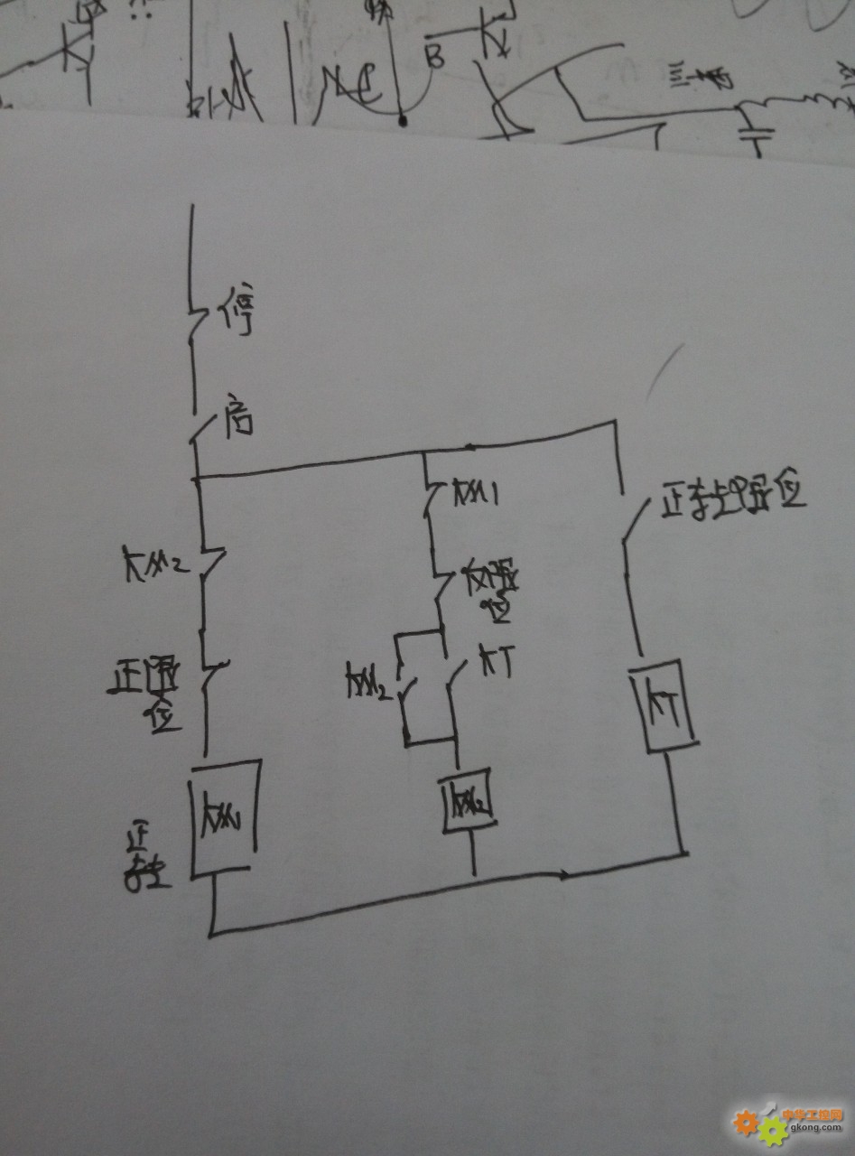

设计小车自动往返运动,要求如下:小车往前走到位置时停止转动,经过两分钟后在退回初始位置。小车在随便什么位置都可以正常启动或停止,帮我看看这要怎么设计呢

正反转电路,加限位开关,定时控制,不难,好好练习下

如果走到头延时过程中需要停止吗?

这个用中继加时间继电器和行程开关就可以实现,根本不用plc。

回复 #4楼 sunjian5432
走到头要停止,两分钟在后退回到原来的位置

发表于:2016/4/21 16:47:05
群里高手众多,我先来献个丑,给大家看看指证指证。

回复 #7楼 jiouai84
老兄你的电路怎么启动啊,自锁开关?

回复 #6楼 HazelGaqvDvU
我是想说是不是走到头停止的两分钟之内,按停止键需不需要停止计时返回!
