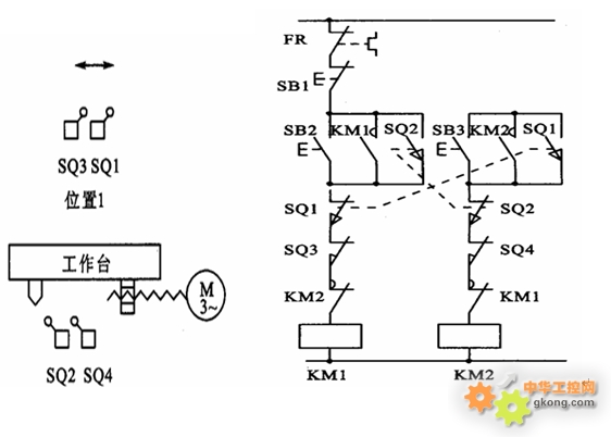

自动往返电路供你参考

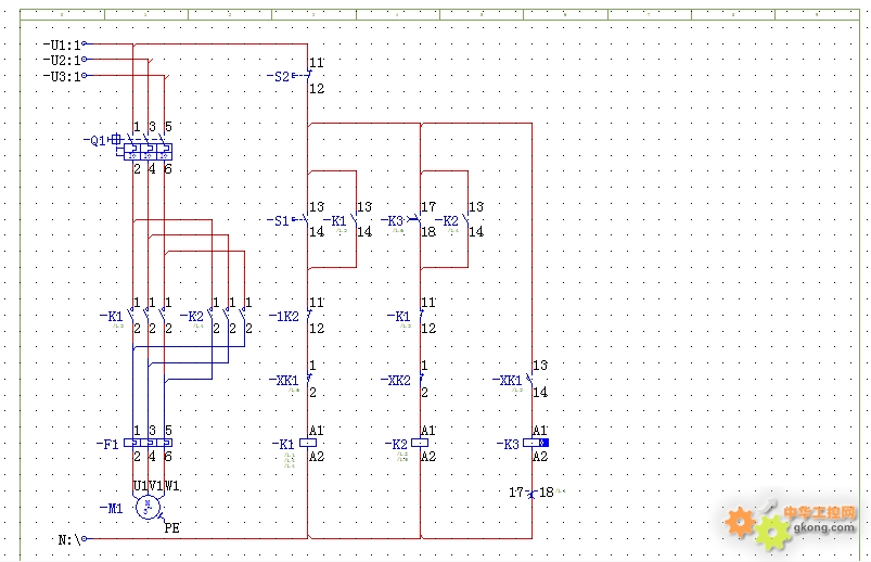

群里高手众多,我先来献个丑,给大家看看指证指证。
加上自锁就可以实现你的动作要求了吧!

4641
sunjian5432
文章数:492
年度积分:122
历史总积分:4641
注册时间:2013/12/10
发表于:2016/4/25 12:44:29
#14楼
回复 #13楼 hty.czh
这就是我问的问题出现在你这里了。如果停止延时2分钟的期间,按停止键是不起作用的。(不会停止)
