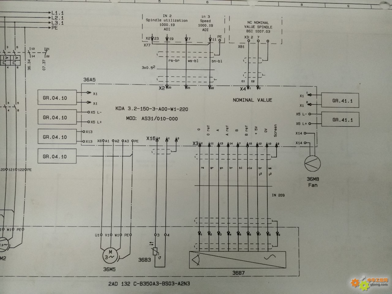

有一力士乐的主轴电机,型号为2AD132C-B35OA3-BS03-A2N3,额定数据为:额定功率15KW,额定转速1500RPM,额定电流65A,额定电压167V.原来驱动它的模块型号是KDA3.2-150-3-A00-W1,功能相当于变频器的逆变模块,它的输入电压是DC300V。现在这个模块有问题,能不能用我们常用的普通变频器来驱动呢?请有这方面经验的师傅指点下,谢谢!

有编码器的啊,是伺服吧
变频器可能不行

看看电机是几根线呀。

算是伺服主轴吧。不要编码器行不行?就是我只用变频器去驱动它,就像是去驱动异步电动机一样。

没有编码器的就可以

关键要看一下,这电机尾部有没有编码器!有的话,普通变频器驱动肯定不行的。

有编码器,不用行不行呢?

有编码器不用不行

有编码器不用不行?怎么可能?
