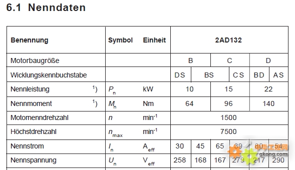

这是电机的技术参数。
谢谢大家的发言。

回复 #14楼 kdrjl
现在就是想用三相380V的变频器,原来的直流母线不用了,用380V电网直接给变频器供电。刚查了力士乐FE变频器的说明书,400V级机型的变频器,基底电压参数(负载电机的额定工作电压,根据电机铭牌内容设定)的设定范围是240-480V。那么我应该是可以选200V级机型的变频器,变频器上方通过380V/200V的变压器进行供电,理论上应该是可行的。

回复 #13楼 lcx_jia
第一点我个人是赞同的,如果用伺服主轴的驱动器,不连接编码器,会报警。要是用普通的变频器去驱动,应该是可以驱动基频不只是50HZ的电机,基频是66.7Hz和200Hz的常用电机都可以。编码器只是反馈,构成闭环系统。不用编码器,开环控制,也应该是没有问题。我对转速没有很严格的要求呀。
