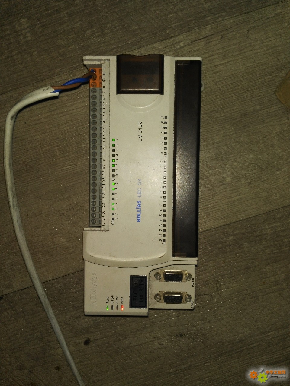

我想学plc编程,朋友送我一台和利时LM3109的plc现在上电后,plc上面的err指示灯常亮。链接电脑编辑软件链接不上。现在不确定是编程线的问题还是本身硬件故障。这跟编程线是后买的绿联的rs232转usb芯片是PROLIFIC PL2303的,电脑是win10 64位的系统链接不上和这些有关系吗?望各位前辈赐教!

是这样的,帮忙看下谢谢了!

至少要确定2303在win10下驱动安装了,出现了com口.

你的软件支持64位系统吗

ERR指示灯亮说明程序有问题。

再一个输入端什么也没接,怎么指示灯亮呢?

不正常,输入都没有就有信号显示

已经出现了com口
