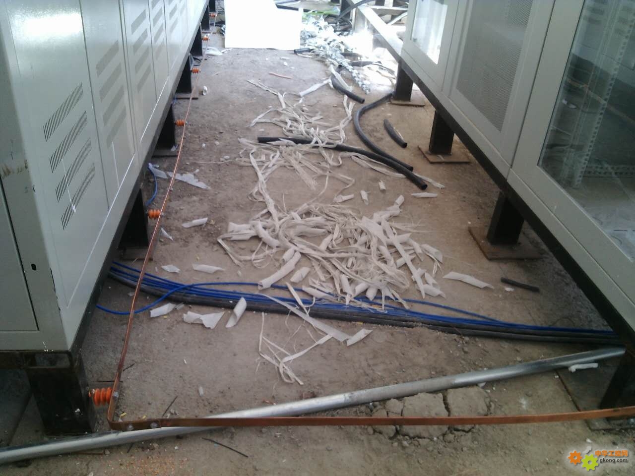

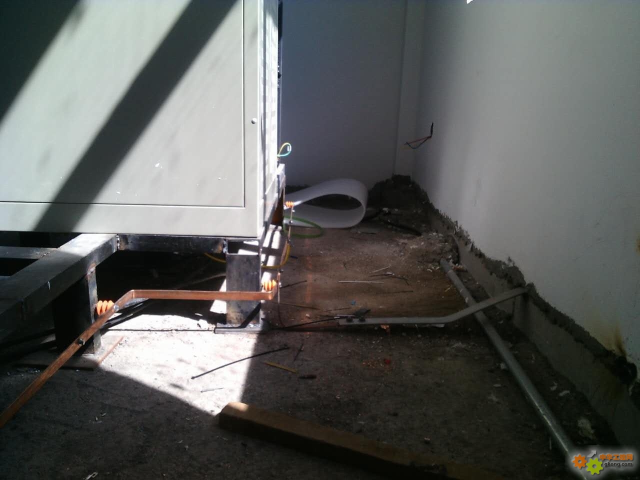

二次室的等电位连接网如下图:

不知道共有几处接地极连接,铜排是闭环的吗?

等电位与柜体还是隔离的?我们这箱体也是接地的。

施主:等电位连接体不需要隔离绝缘子的

这个对吗?用铜排做等电位的连接?我们知道,铜材是导电体,但不是导磁体。如果是等电位的连接网,必须是既导电也导磁的材料才对。就像屏蔽,用铜材料屏蔽的是电场,不是磁场。只有用铁或钢,才能既屏蔽电场也屏蔽磁磁场。

等电位的意思是各处的电位差为0,和导磁屏蔽没有关系的

有点搞晕了,是等电位连接柜体及槽架还要加绝缘吗,不都是直接罗丝拧紧并保证接触良好的吗

既然有绝缘子,那上面的铜也要上套吧、、

是闭环的

对,是这么回事。你说得对。
但是,等电位是将所有与系统有关的设备导电外壳相连接,也是兼顾电磁屏蔽的作用。采用铜排组网连接,我还是头次看到。有点新奇。
