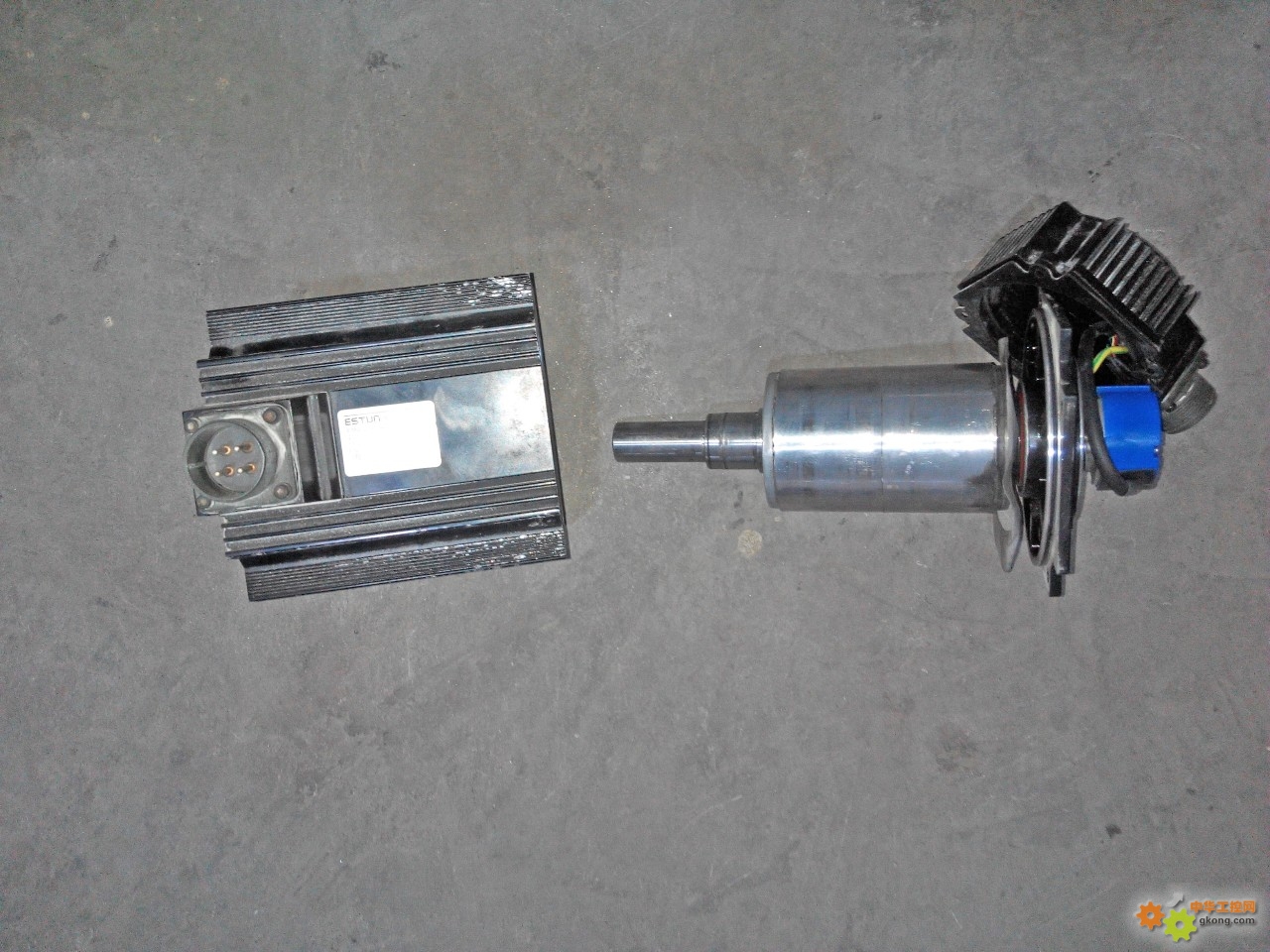

值班时无聊,拆了一个坏掉的伺服电机

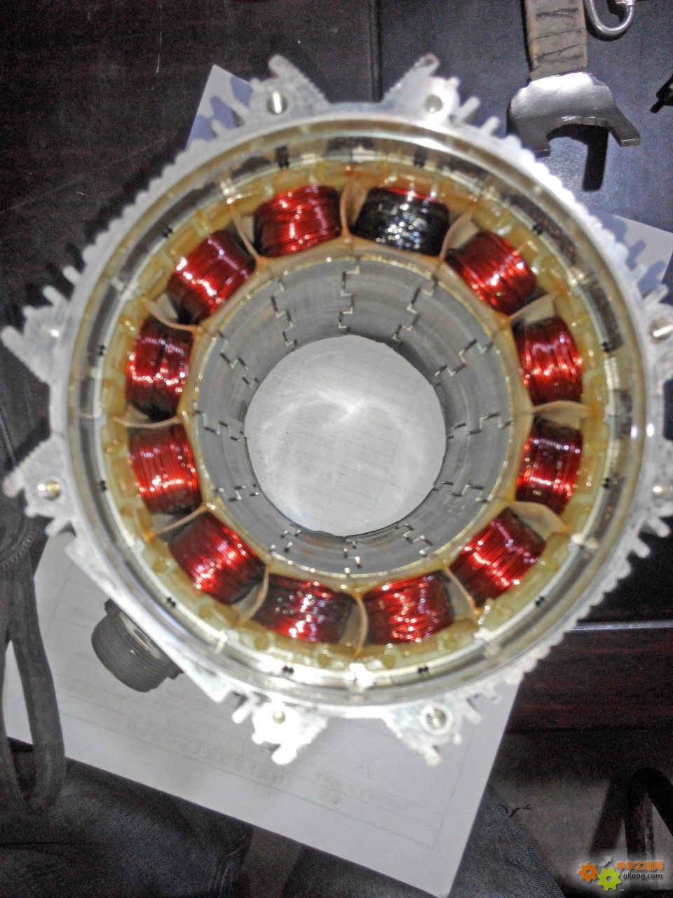

第一次见内部结构 能否拆的更详细些

绕组没看出来怎么拆?编码器也没有研究出来,也没能拆掉!不想暴力拆解,目前只能柴刀这种程度了
转子的磁力挺大的,从定子里拔了一般没拔掉,结果又给吸进去了,把手指给挤到里面,真疼!

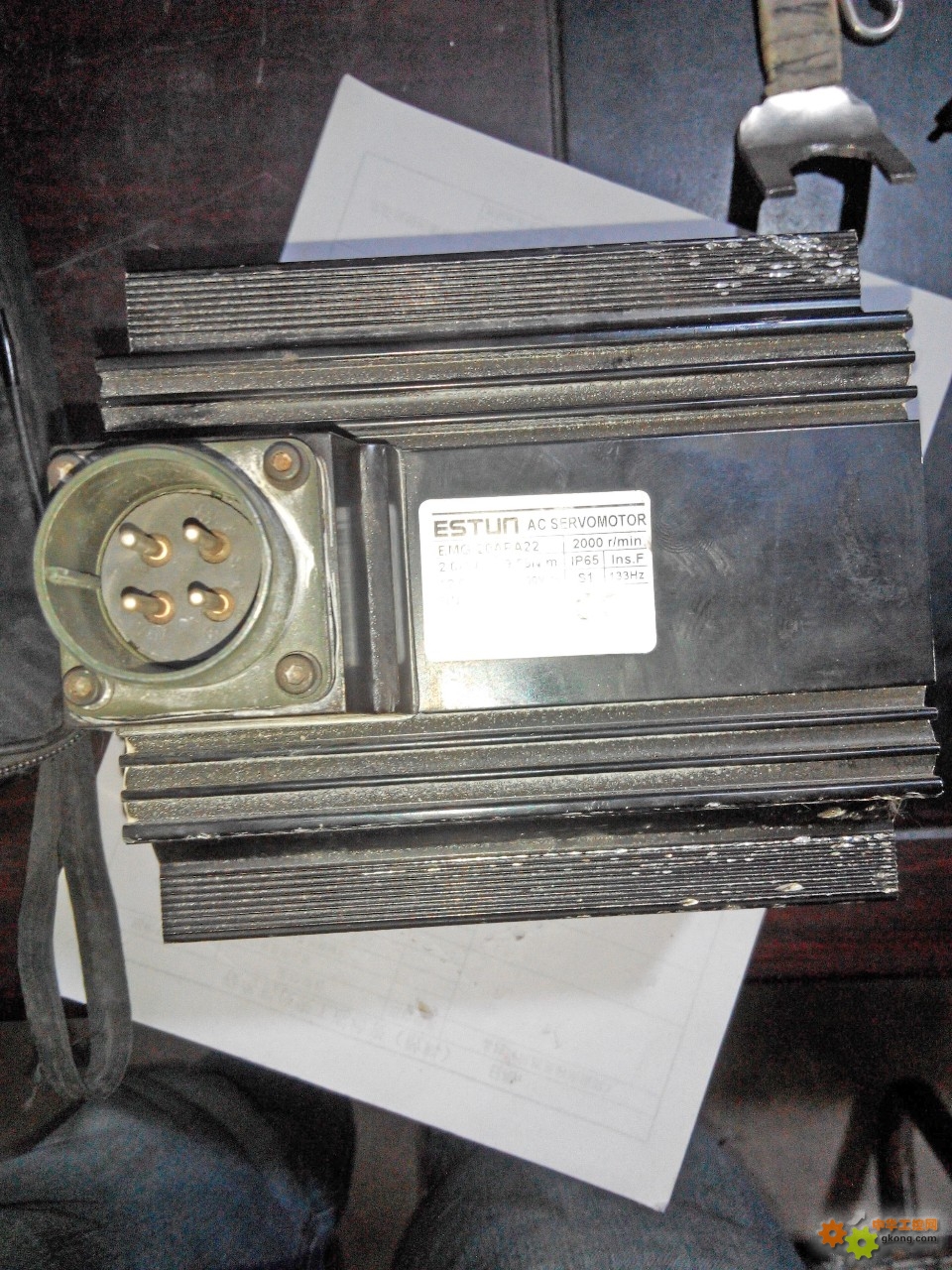

伊斯顿伺服。

是埃斯顿的电机

编码器一般是锥度安装的,中间有个固定螺丝,拆出就可以把编码器拔下。

发表于:2016/4/14 11:19:03
回复 #3楼 1531214350
拆掉就恢复不了了,编码器动了,零位也跑了吧
本来就是一台坏电机
