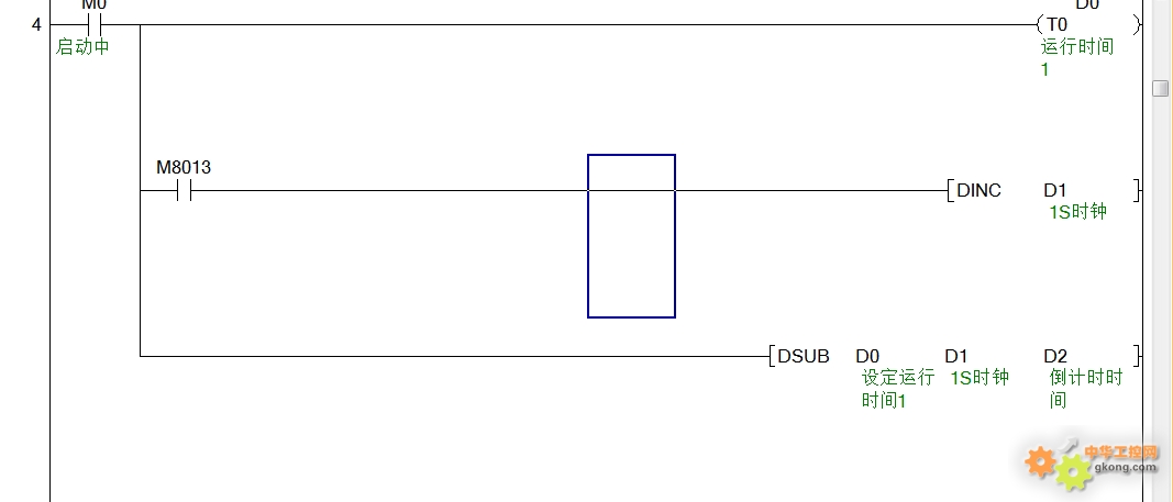

关于倒计时的问题,我这里提供给楼主一个思路,前题是你如果精度要求不高的话!另,如果不用HMI的话,变更数据就不那么方便,PLC接外部输入点组成BCD码调节时间也可以,但要求点数至少7个。
