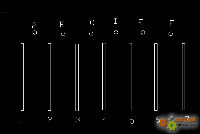

7个灯管。6个中间继电器。如何实现这样的亮法

1,A中间继电器收到信号。1和2灯管两。B中间继电器收到信号。2和3灯管亮。依次到F
2,如果A,B同时收到信号。则1.2.3同时亮。 A.B.C收到信号。1.2.3.4同时亮。 依次试用全部组合。
求灯管线路。中间继电器信号线路。

继电器有几个输出脚???

A控制两个继电器,分别控制灯管1和2,依次类推

回复 #2楼 kazefsh
1个脚的

这个是一个继电器控制2个灯管吧。

回复 #5楼 honghaii
可能要几个灯管同时亮

你的要求就是一个继电器控制2个灯管的,A继电器控制1、2 B继电器控制2、3 C继电器控制3、4类推
你按A/B/C 的话1、2、3、4同时亮对吧

顺便问下你什么灯管啊

回复 #7楼 honghaii
我的要求是总共6个PLC信号输出。7个灯管。实现A信号出来后,1.2灯管亮。B信号出来后,2.3灯管亮。 AB信号出来后,实现1.2.3灯管亮。是LED灯管
