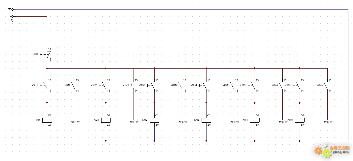

7个灯管。6个中间继电器。如何实现这样的亮法

#10楼
你参考下

#11楼
回复 #10楼 honghaii
如果不加开关按钮呢?

发表于:2016/4/11 10:04:12
#12楼
你的要求普通继电器都可以轻松达成,甭说PLC了!
PLC更加简单:就是内部输入触点并联输出罢了

#13楼
我去,你PLC更加简单啊,你PLC输出直接控制继电器,继电器的端子控制灯的电源通断不就可以了啊。

#14楼
同意12楼的观点。

#15楼
这个没什么难度吧,每个继电器用两对开点去控制两盏灯就成了
