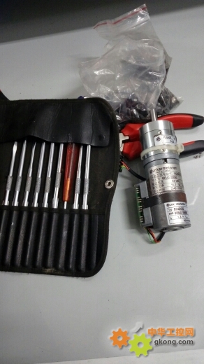

这种牌子的貌似还不错,德国德科恩 英文是unkermotoren.土豪可以试试。

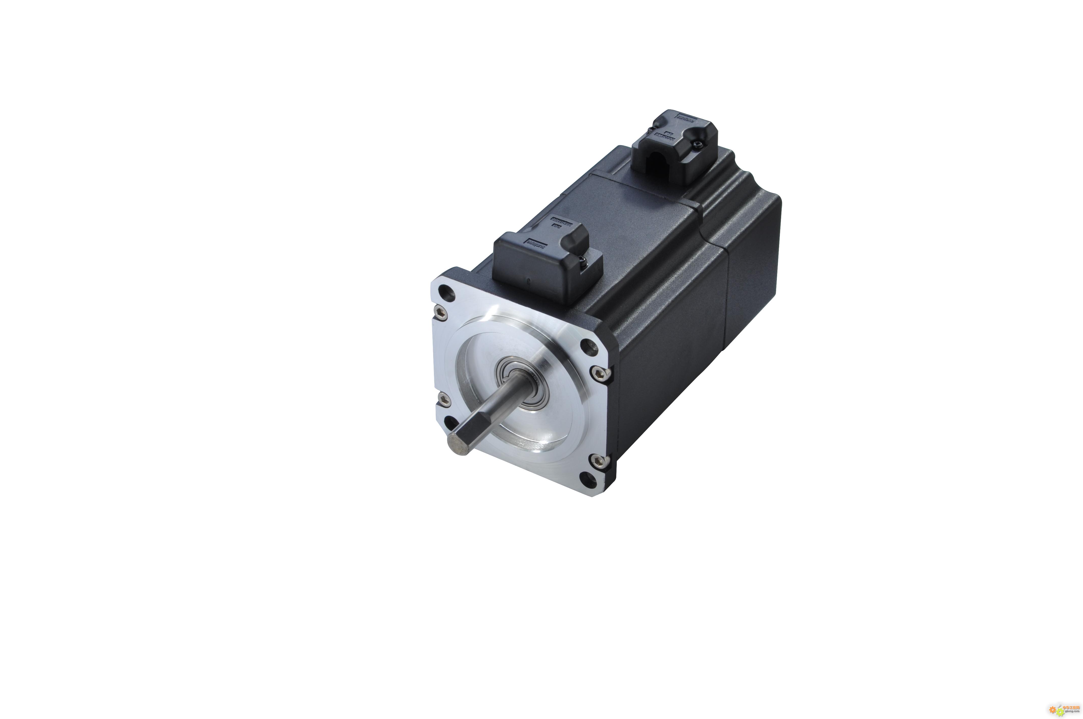

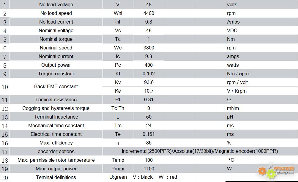

楼主,我司专营低压直流伺服电机,可以过来看看www.qmmotor.com。也可以直接加我微信17317679548
