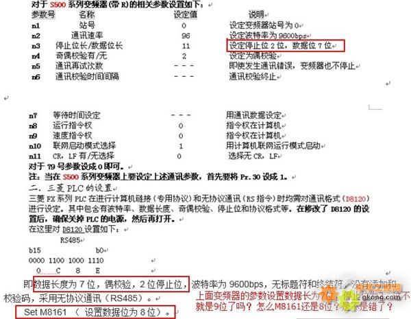

在D8120中,要设置数据长度,而且这个数据长度还是要算上停止位的,所以在下几图的变频器中,数据位是7位,停止为2位,那么加起来是9位了?
那M8161只能选择8位或16位呀,为on时是8位处理模式,OFF时是16位处理模式,但是这个9位又是怎么说?

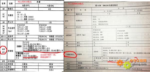

还有,D8120中的格式,关于控制线那块,我一边看书,一边看不懂就在网上查,但是发现书上写的和网上写的有个地方不一样:
有的写b10b11b12是控制方式,如下图
有的写b10b11是控制方式,b12不可用,如果选“使用485模块时b11=1,b10=1”
到底应该怎么选?

人们一直以为停止位是一个数据,却不知道通信中的停止位是一个时间单位。
停止位2位是指发送2位数据所需要的时间,也就是说,数据与数据发送之间采用2位数据发送所需要的时间间隔。
如果你有查看过你PC的串口设置,你会惊讶的发现停止位竟然有1.5位的。

M8161只能选择8位或16位呀,为on时是8位处理模式,OFF时是16位处理模式?
以上的8位、16位指的是寄存器在处理、发送数据时的有效位数,通常一个寄存器是16位,如果采用了8位模式,也就意味着高8位是无效的,只有低8位才是处理、发送通讯数据的。
