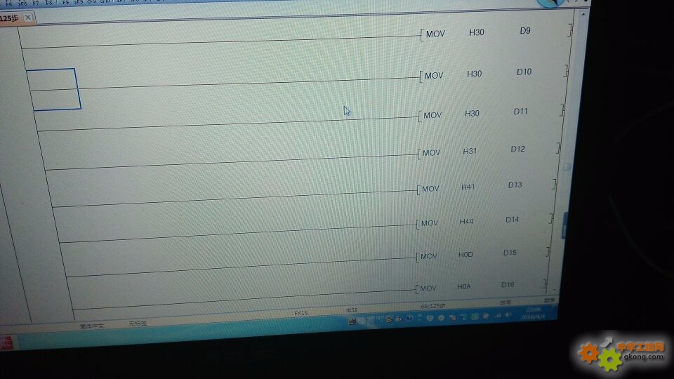

如图,请教各位师傅,我现在用三菱fx1s跟台达变频器通讯,然后把数值读到维纶触摸屏上,奇怪的是始终只读到一个数值,就算改变频率,那个数值都不会变,查找了很多资料还是找不到原因,所以请教各位师傅帮忙解惑。先行谢谢了

看这一小段程序,没发现错误。

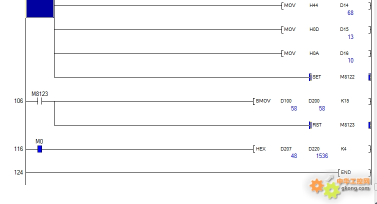

但是这读出来的数值怎么就不会改变呢?及时我改变了变频器的频率,读出来的数值也是1536
程序错了呗!

你的通讯程序不完全,根本看不出哪里出问题。
通讯应该有RS……,并且还有读、写、频率,修改频率,以及启动、停止等,你的呢?是让我们裁迷语?

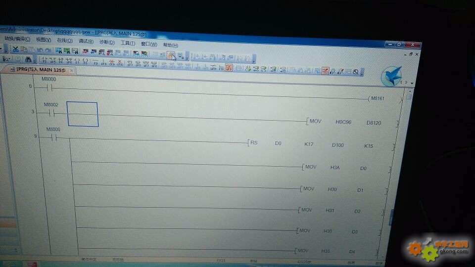

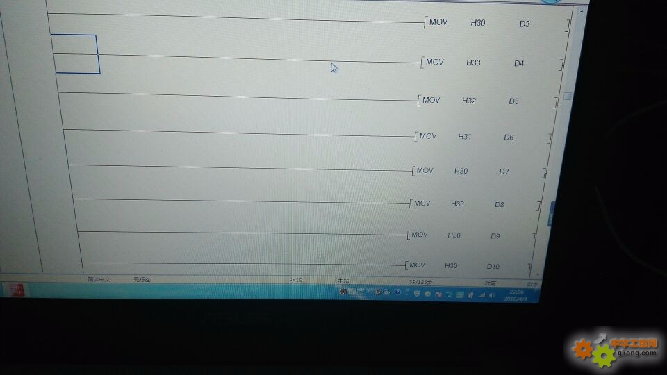

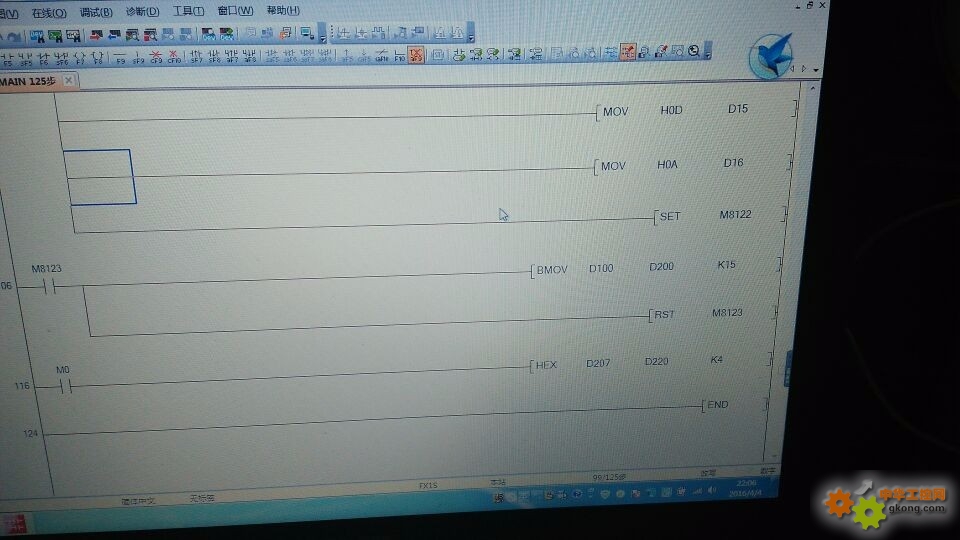

各位大师帮忙看看,这个是用ASCII通信,三菱1s的plc控制台达变频器。因为手头没有1s的通信格式,所以我参照了2n的。步骤对否
我最近学也是主要参考2n的,后来发现有挺多不一样的,比如地址D范围,FMOV指令等

干脆加上注释把图源文件打包放上来,这样高手们一下就看到问题了

那些传送指令都是一样的啊!
