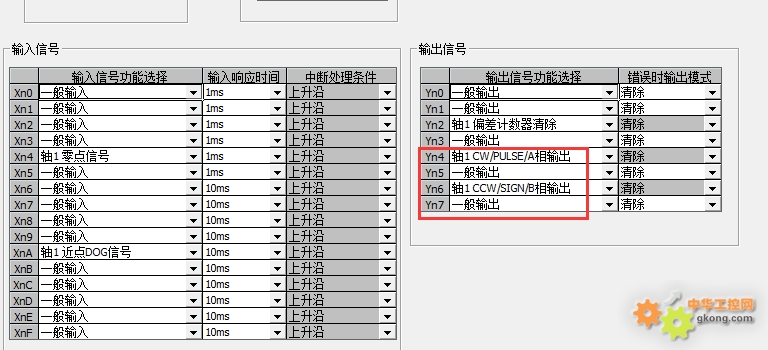

准备用系列内部定位控制两个轴,但是发现FX3u的定位指令不支持,看手册接线图是PP+NP的接法,用的指令IPDSTRT要设置控制方式,加减数时间,停止时间,指令速度,定位地址,就是没发现有方向选项,有没大神用过这款内部定位功能。

自带的输入输出,作为特殊功能用,比如定位,可以到编程软件的PLC参数中去设置

看手册接线是按PP  NP接,不过指令里好像用不到NP这个点

指令中不用控制方向,方向信号由指令执行时自动判断是不是该输出。
