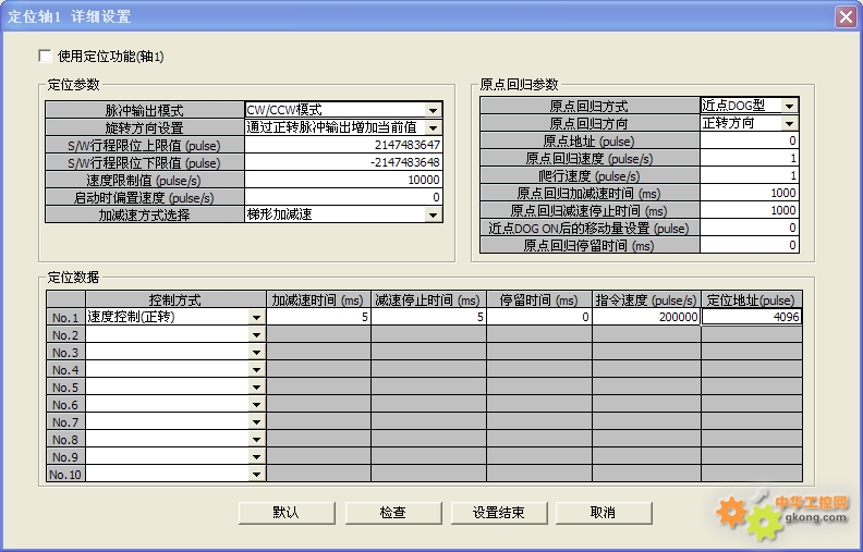

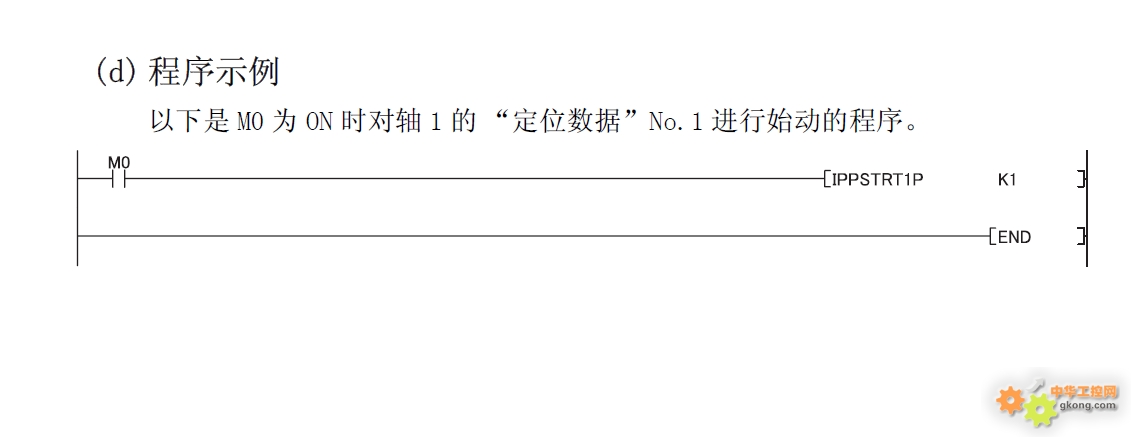

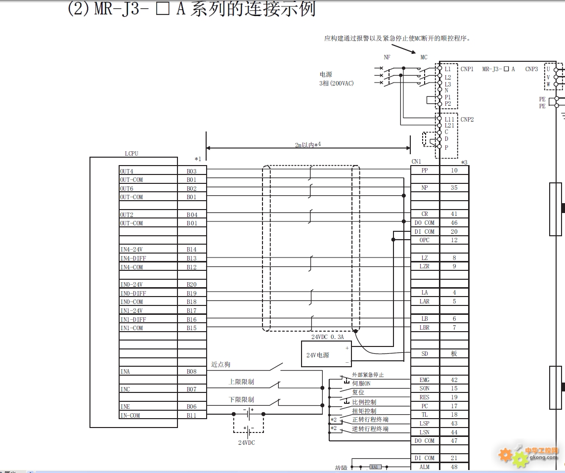

设置按图上设置,接续是和MR-J3-A接线的,用伺服设置软件用JOG运转电机会动作,编程是LD M0   [IPPSTRT1P K1]不过电机没反应,伺服放大器显示是0,看输出是有的,有输出,而且灯一直亮着,速度限制是设置200000,内置定位使用也勾了,这图忘了改了

以下是引用hmz810220在2016/3/28 20:47:50的发言:

回复 #11楼 fumz78
分子分母设置64比1

监控下PLC中的当前值有没有变化,如果有变化说明脉冲已近发出来,只是伺服没接收到
如果是伺服没收到,那就要检查接线以及伺服内部的参数。

回复 #15楼 fumz78
搞定了,谢谢,是设置模式和伺服模式不一致
