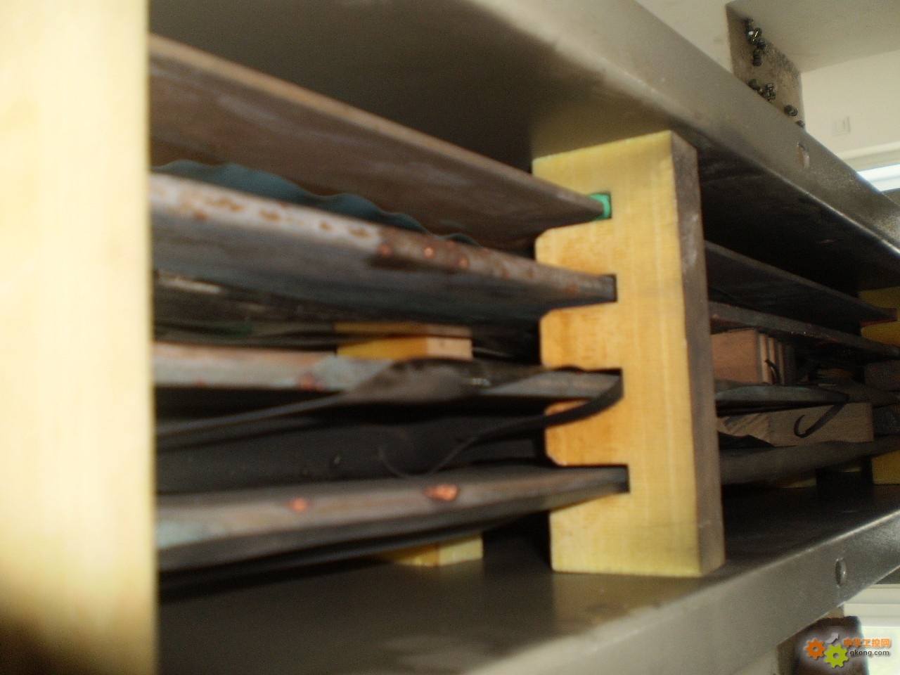

密集型母线槽击穿后的结果。

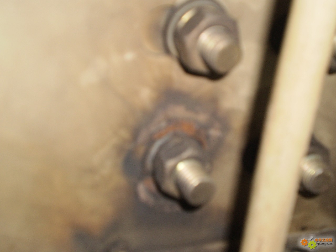

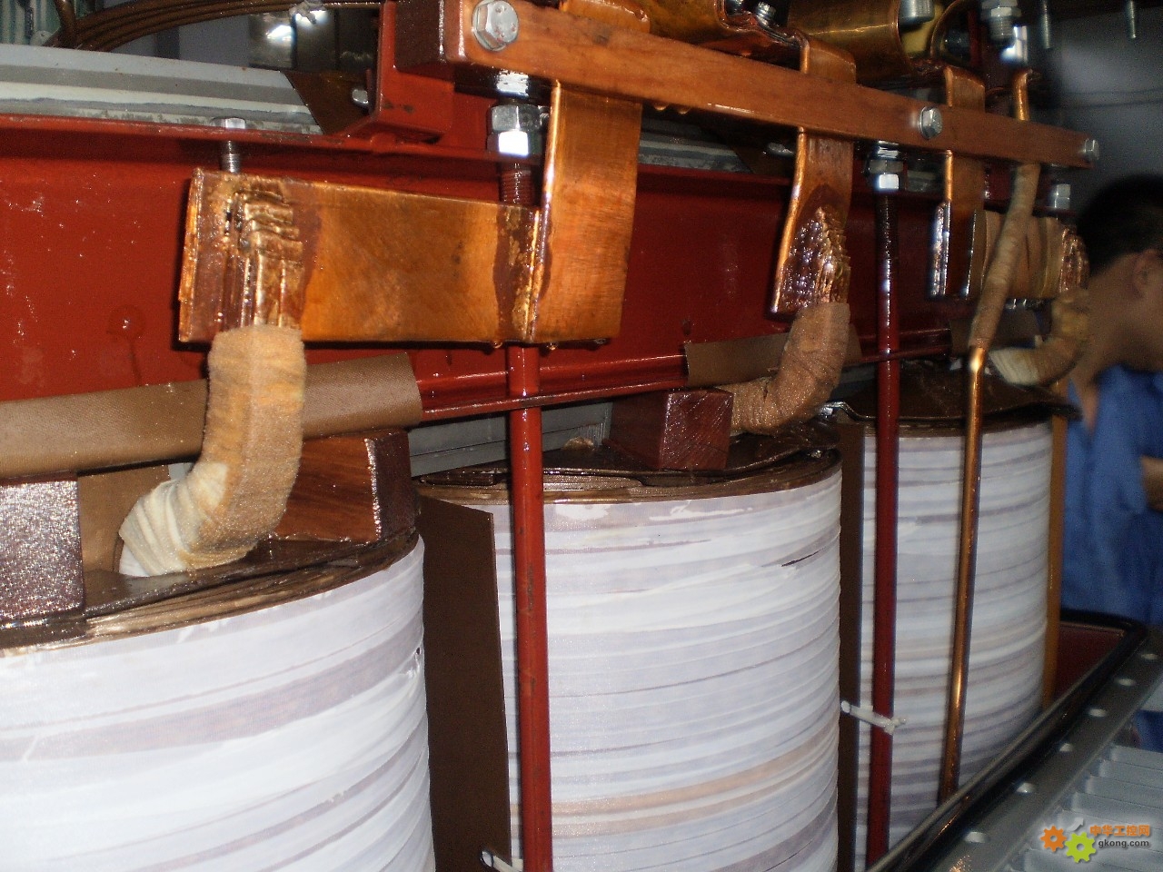

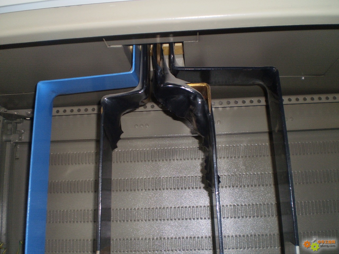

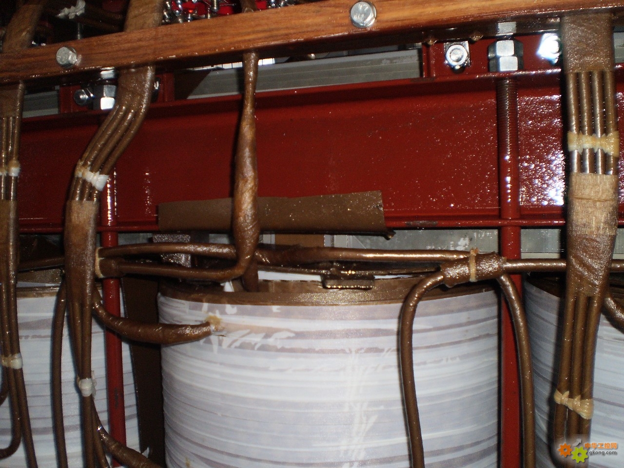

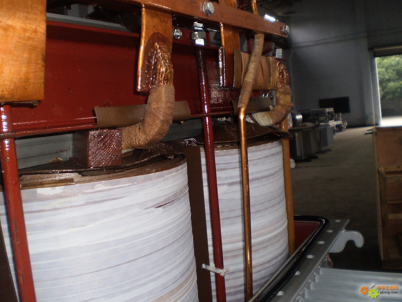

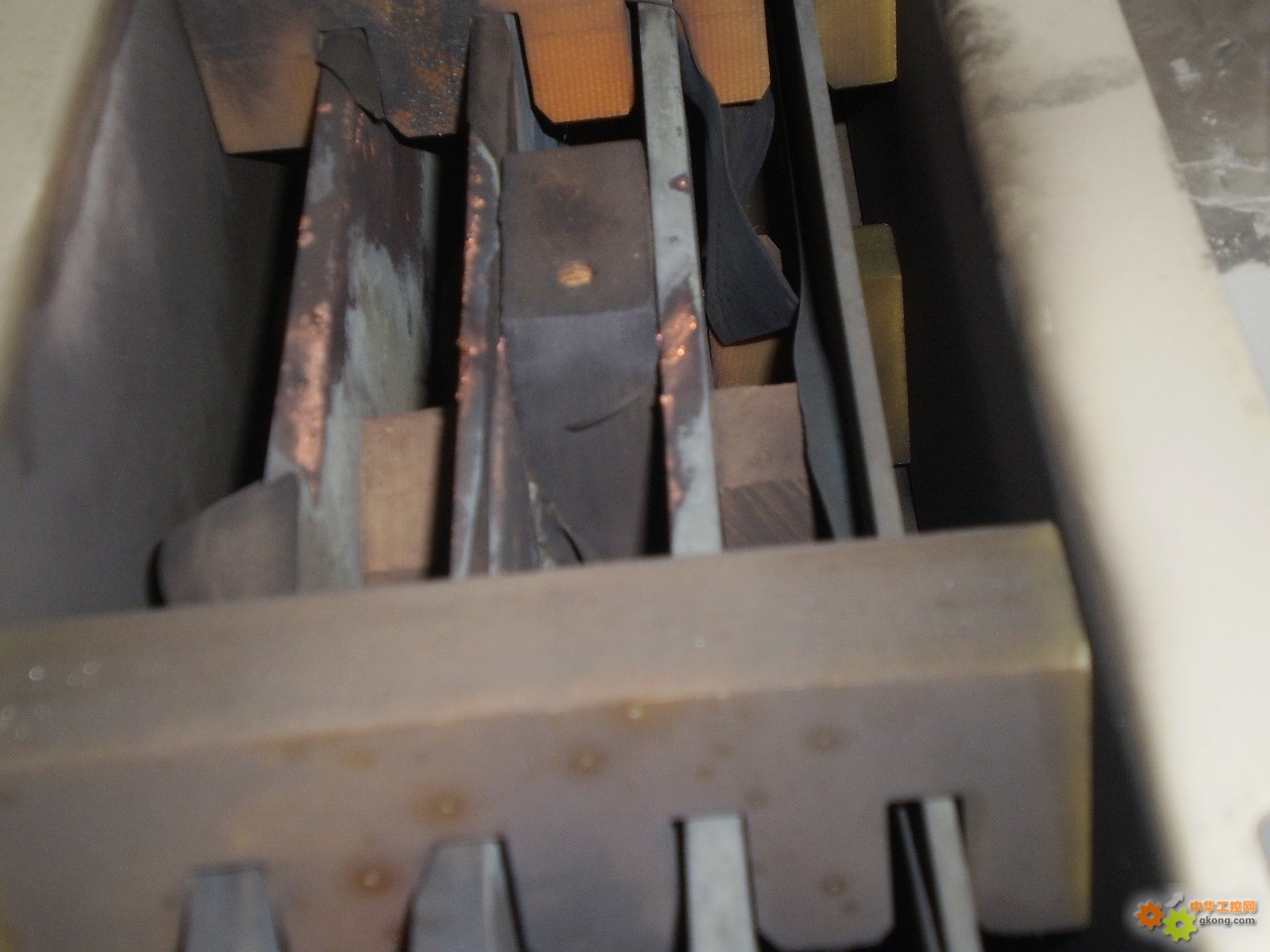

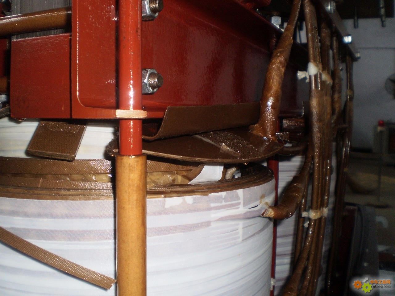

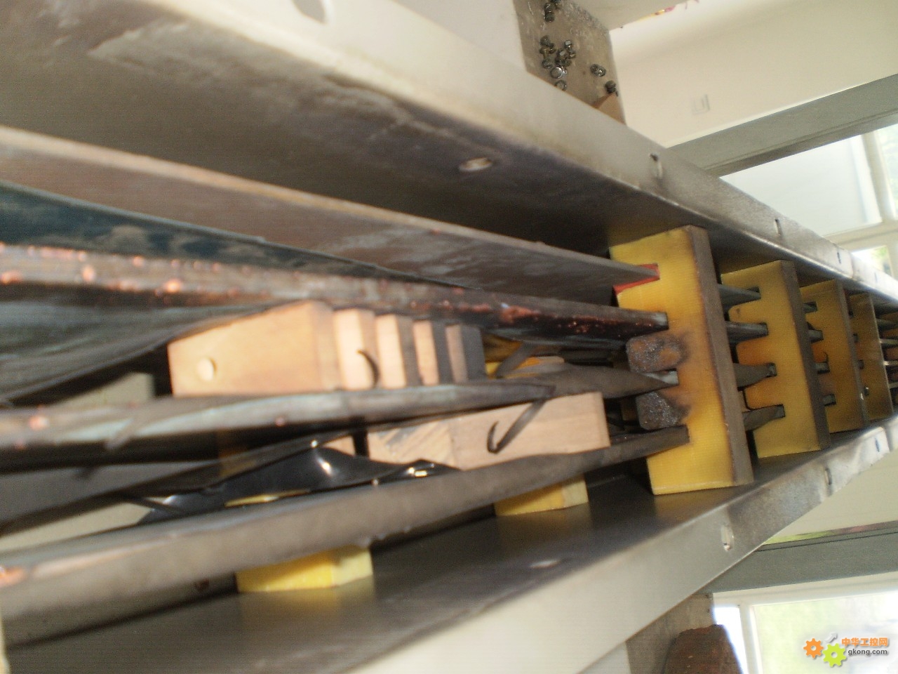

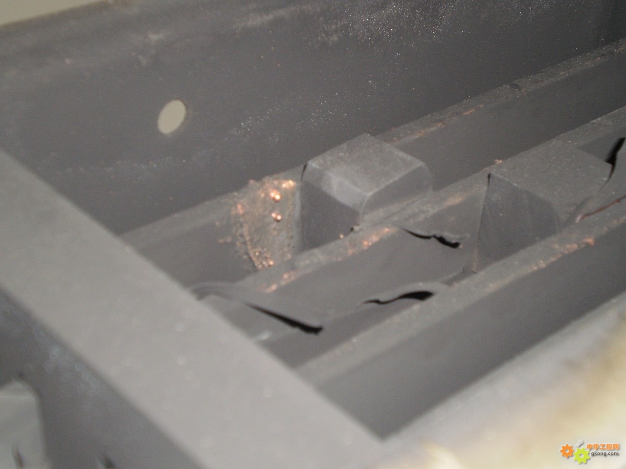

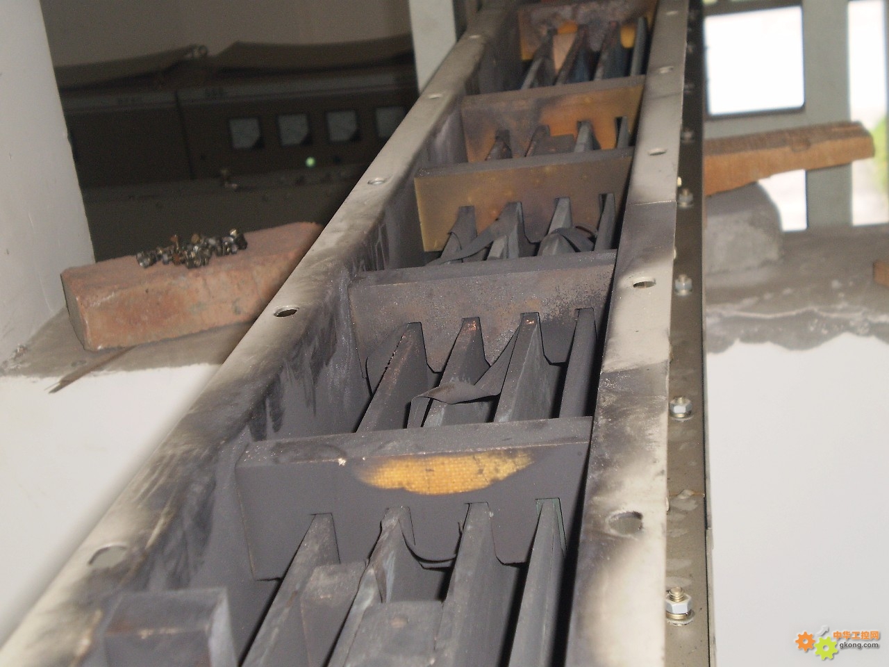

今天清理电脑,发现几年前留下的照片。因母排击穿短路,造成变压器因电流过大线圈都挤压变形。后面几张是变压器吊出铁芯的图片。

看来短路比较严重;
不知是因变压器有异常现象 而吊芯变压器,还是仅因母排短路 有怀疑而吊芯变压器。

环境不好的地方还是不要使用密集母线,漂亮是漂亮,但是击穿放炮那个响啊。

这个动静肯定很大吧,找出是什么引起的吗?

这个:主要看短路电流值:超过变压器额定电流200%需要吊芯检查

估计是母线槽里面灰尘太多了吧,导致短路的。
