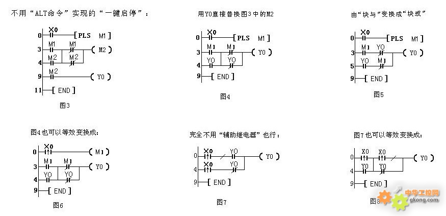

附件:
本地下载
这是我从论坛上下载的,我也是自学,共同学习

这是几种控制方法。
加油

这是几种控制方法

如果是做练习,可以用多种方法比较。

X0最好加点盐吧!呵呵
