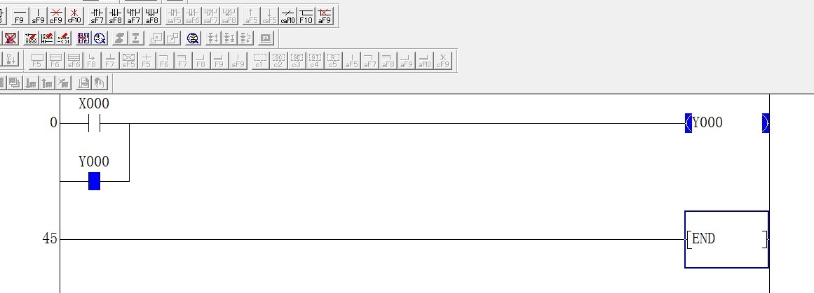

全部自己看书学,遇到挺多问题,慢慢克服吧。
下面这个功能怎么实现呢?
用X0实现Y0的自锁,但是,我想再按一下X0,然后把Y0的自锁放开,即把输出关闭,要怎么能用最简单的方法实现呢,不要用定时器什么的?

用交替输出指令ALT YO就可以了,按一下XO吸合,再按一次释放,以此循环。

好的,我试试。谢谢
刚刚用x1 rst y0也可以,不过这样就战用了一个输入口了。而且达不到本意的效果。

计数,第一次置位输出,第二次复位输出并将计数器清零

你自己要明白"按"和"再按"的意义.
按你的说法似乎是"沿"触发.
也可以按楼上的,用计数,因为只有2位,一个触发器就行.

这不就是一键启停吧,有很多种写法,1楼就是一个简单快捷的方法呀!

再加个停止按钮比较靠谱

计数也可以

在实际应用中很多都用到单键启停,建议楼主用单健启停时做一个延时后再用上升沿。

一段程序会有多种写法 么个人的习惯不同 像这种就可以参考单键起保停电路
