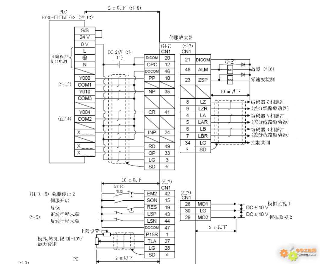

跪求各位前辈三菱FX3U-48MT控制三菱伺服MR-JE-20A的接线图及参数设置,搞了一周了,楞是没有搞定,什么手册都看了,求最简单的接线图及参数设置。可有偿培训。急急急!

你是怎么接线和设置参数的,发上来看下。

参数还不知道设置,现在只是接线。是不是YO接PP,Y10接NP,Y4接CR,COM1,COM3和COM2接到DOCOM上,或者还有没有需要接其他的线的?还用接LG吗?

发表于:2016/3/20 18:11:52
还有24V电源、OPC信号,另外还有急停、两个极限。

发表于:2016/3/22 13:44:01
回复 #3楼 fumz78
能告诉参数吗?

发表于:2016/3/22 20:54:18
以下是引用雨荷xyQIssbr在2016/3/22 13:44:01的发言:
能告诉参数吗?
参数主要是PA06 PA07电子齿轮比,如果不设置这两个参数,可以设置PA05和PA21
还有脉冲形式PA13
另外PD01根据几个外接的信号决定设不设置。

发表于:2016/3/22 21:58:23
看楼主的接法应该是位置模式,那么接脉冲,方向,使能,报警,报警清除,24+,com这些就可以了,参数设置要设置为位置模式,电子齿轮比比较重要,要根据你自身的需求,精度来确定的1个脉冲计划跑几个mm来设定

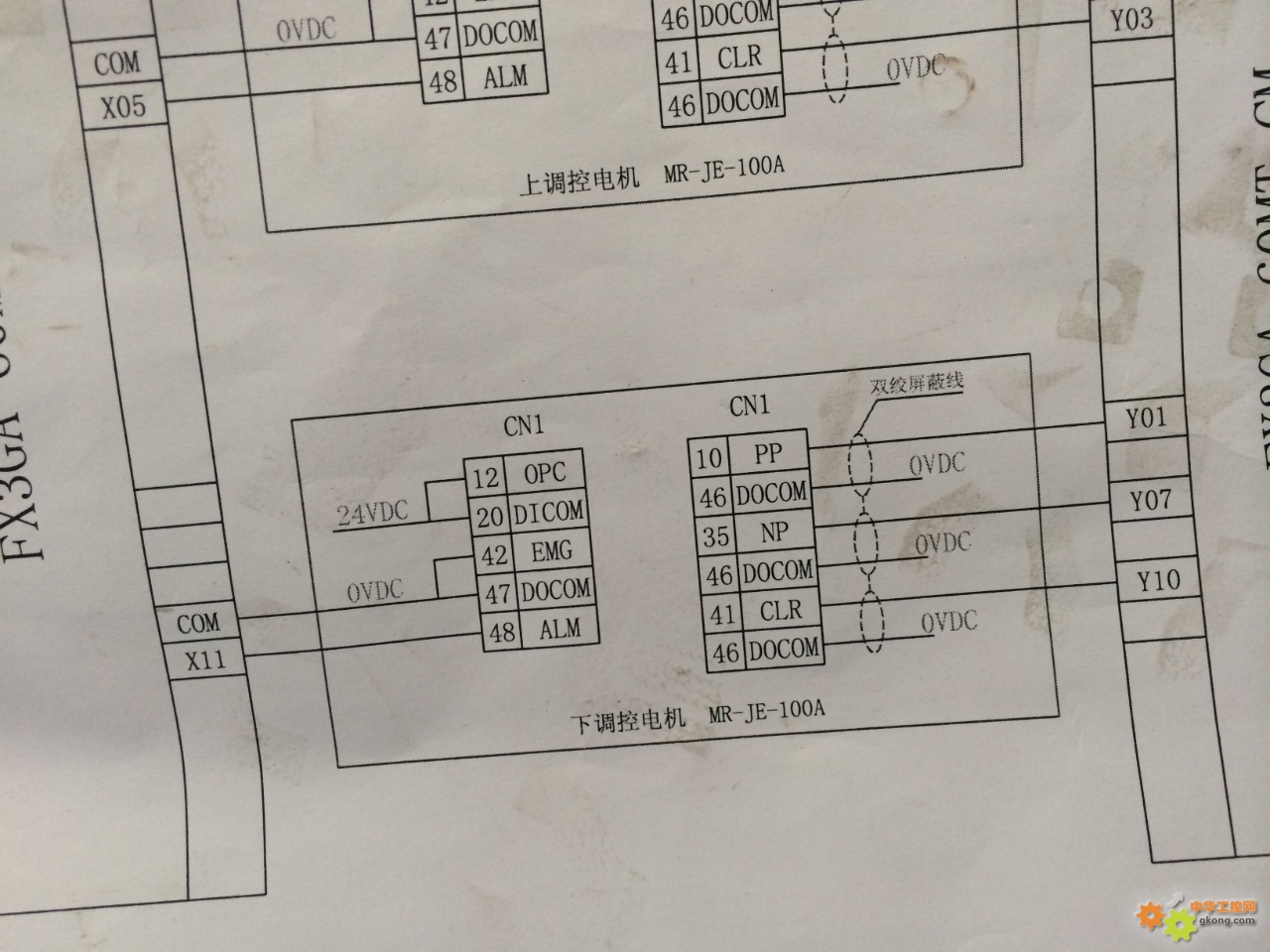

回复 #4楼 雨荷xyQIssbr
这样就对了
