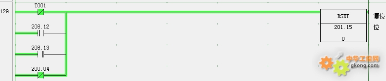

昨天帮朋友修电梯,电梯用的是omron的CP1E型PLC,程序内有两触点符号(206.12 、206.13)看不懂是啥意思,说明书中也没查到,特请问各师傅(见下图)。

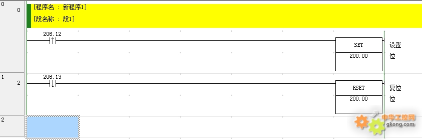

206.12是上升沿,206.13是下降沿。

搜它就能看到控制它的指令,再查资料就简单了

楼主试下F1啊
没用过欧姆龙的PLC,它的上升沿,下降沿这么独特

看着还比较直观吧,也可以称前沿,后沿

这是上升沿和下降沿!

上升沿和下降沿微分
