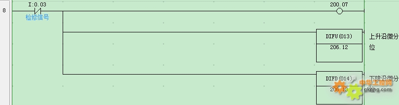

这是什么触点符号?

#10楼
guanyumou
在
2016/3/18 13:09:31
这是上升沿和下降沿!
上图的上下沿等同于三菱的↑
而下图的上下沿等同于三菱的PLS、PLF

发表于:2016/3/18 20:38:29
#11楼
是上升沿微分和下降沿微分的触点

发表于:2016/3/18 20:45:54
#12楼
反正我的本本显示都是跟7楼、10楼一样的,顶楼的我还真没有用过

#13楼
下图的上下沿等同于三菱的PLS、PLF
[/quote]
只要在程序中应用了上图中的指令,即(DIFU)206.12(DIFD)206.13后,程序中所有有关206.12、 206.13都将显示为1层楼的画法。

#14楼
pan_xiansheng
在
2016/3/18 19:45:38
guanyumou
在
2016/3/18 13:09:31
这是上升沿和下降沿!
上图的上下沿等同于三菱的↑
上边的图是使用属性得到,下图使用指令的到。

#16楼
知道一点
在
2016/3/19 9:05:35
换电脑吧,我最近升级了一下软件,不清楚什么原因不能用了,结果在用4.3安装提示w不支持,原来的版本又被删除,这台还是xp的电脑就不能用了。
前段时间换了一个联想的电脑,不知道是不习惯新系统用法还是WIN8太差,用得一点也不习惯

#17楼
pan_xiansheng
在
2016/3/18 19:45:38
guanyumou
在
2016/3/18 13:09:31
这是上升沿和下降沿!
上图的上下沿等同于三菱的↑
你说的太对了!
