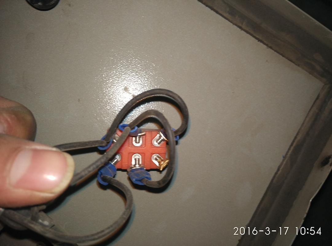

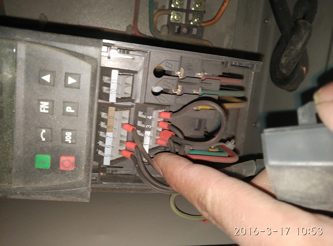

方向控制端子为什么要这么接线呢?

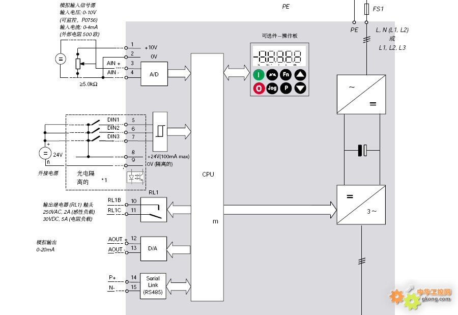

接线参照上图;

这样

跟你发的接线图不一样呢为什么?

端子可以设置的

正反转5\6,公共端是8;

哪些参数是设置端子的?

那为何要在拨动开关上另外串联出两根线?
