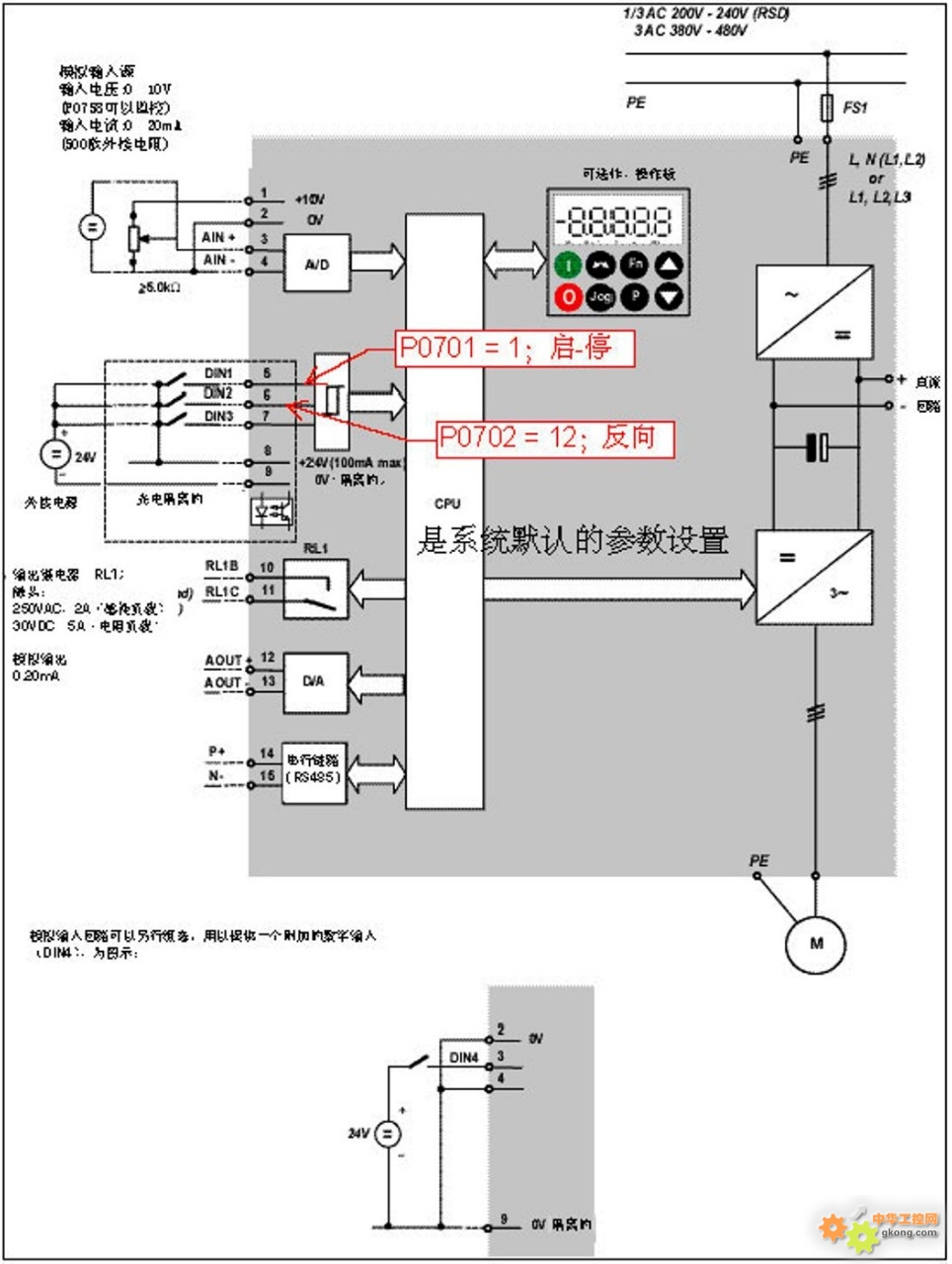

问题是,现在影响正反转控制吗?如果不影响就算了,如果影响,是什么现象呢?

以下是引用kdrjl在2016/3/20 8:35:36的发言:
就是想搞明白为什么这么接

以下是引用724110407在2016/3/17 12:46:06的发言:
那为何要在拨动开关上另外串联出两根线?
是2号端子引出的两根线吗?

回复 #11楼 724110407
那得知道外部的接线图,对于装置的端子,几号端子对应的参数不一样。默认的是开关量输入2,也可以改。所以得知道你的图把正反转接到了端子几?

以下是引用shz.wsb在2016/3/20 10:50:32的发言:
那为何要在拨动开关上另外串联出两根线?
是2号端子引出的两根线吗?
一直以为是568呢-等会去测一把

以下是引用kdrjl在2016/3/20 15:59:00的发言:
回去了测下啊……看是不是568

回复 #15楼 724110407
是端子的5#6#8#吗?

以下是引用kdrjl在2016/3/21 17:02:10的发言:
是端子的5#6#8#吗?
还没有时间看……过几天回去看下701和702是怎么设置的
是端子的5#6#8#吗?
明白了……应该就是按你这么说的设置的

回复 #18楼 724110407
那就自己看一下,反向触点为什么要有并联的问题吧,也许是两地控制呢。
