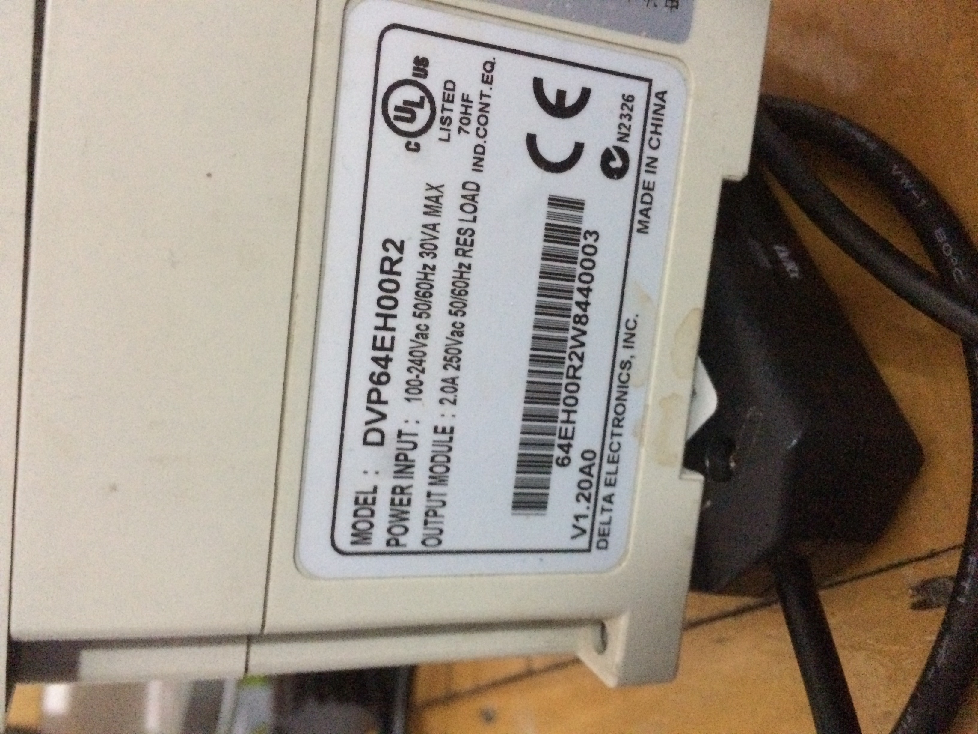

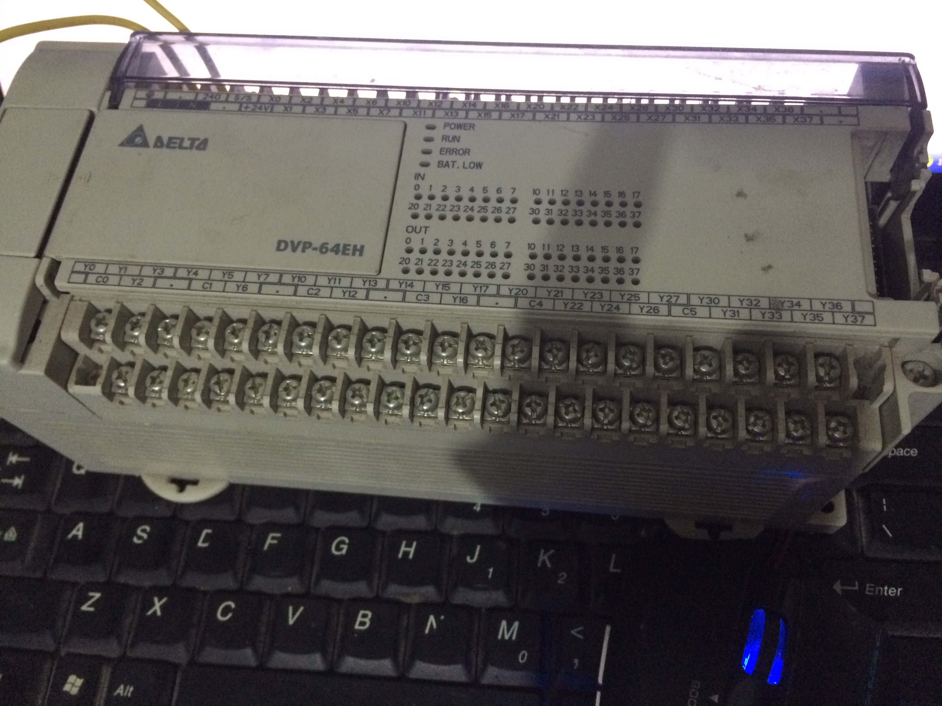

第一次玩PLC关于输出端继电器选型问题。请问我该怎么选择继电器比如直流还是交流,电压之类的。谢谢大家。还有我这台Plc 是继电器输出的

继电器输出的无所谓,晶体管的当然用直流24的继电器

一般的PLC只有两种输出的类型,晶体管输出与继电器输出,按需选用。
比如需要PLC直接驱动电磁阀,驱动交流接触器等等,选用继电器输出类型;如果PLC的输出端口动作频率极高,比如1秒钟需要输出两次以上,选晶体管输出类型。

继电器输出,交直流都可以。
晶体管输出,直流可以交流不可以。

781
作者的所有帖子(38)
2015/6/29
发表于:2016/3/17 10:52:15
这个PLC是继电器输出的、但是我想知道外部继电器怎么选型

发表于:2016/3/17 10:58:10
回复 #5楼 281324726
电压,负载电流都有一定的范围,这个你可以看一下台达的硬件手册。各个PLC厂家都有一点出入。

2015/6/29
发表于:2016/3/17 11:08:59
qiuqianshu
在
2016/3/17 10:58:10
就是查不到资料。都停产了。
