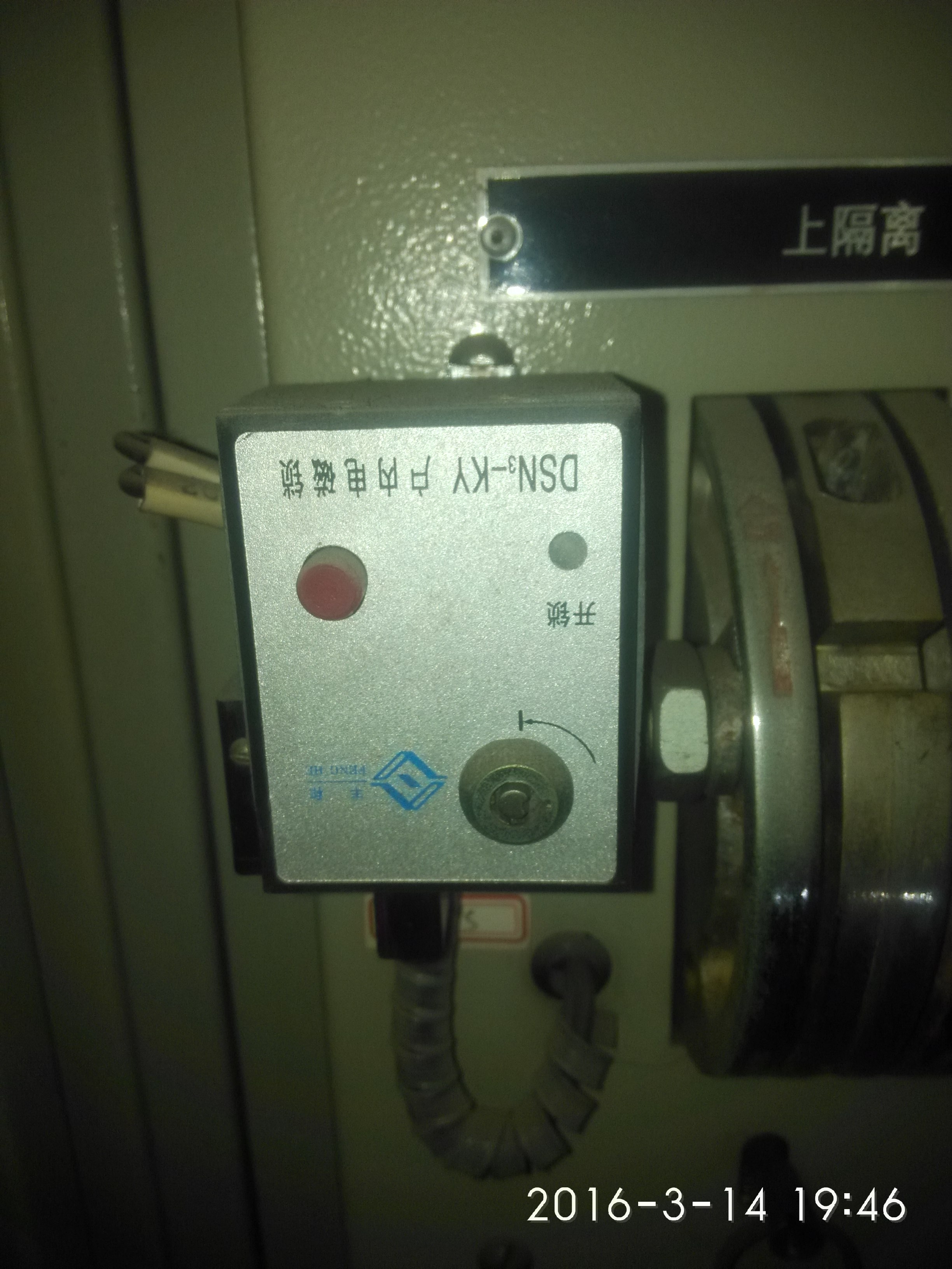

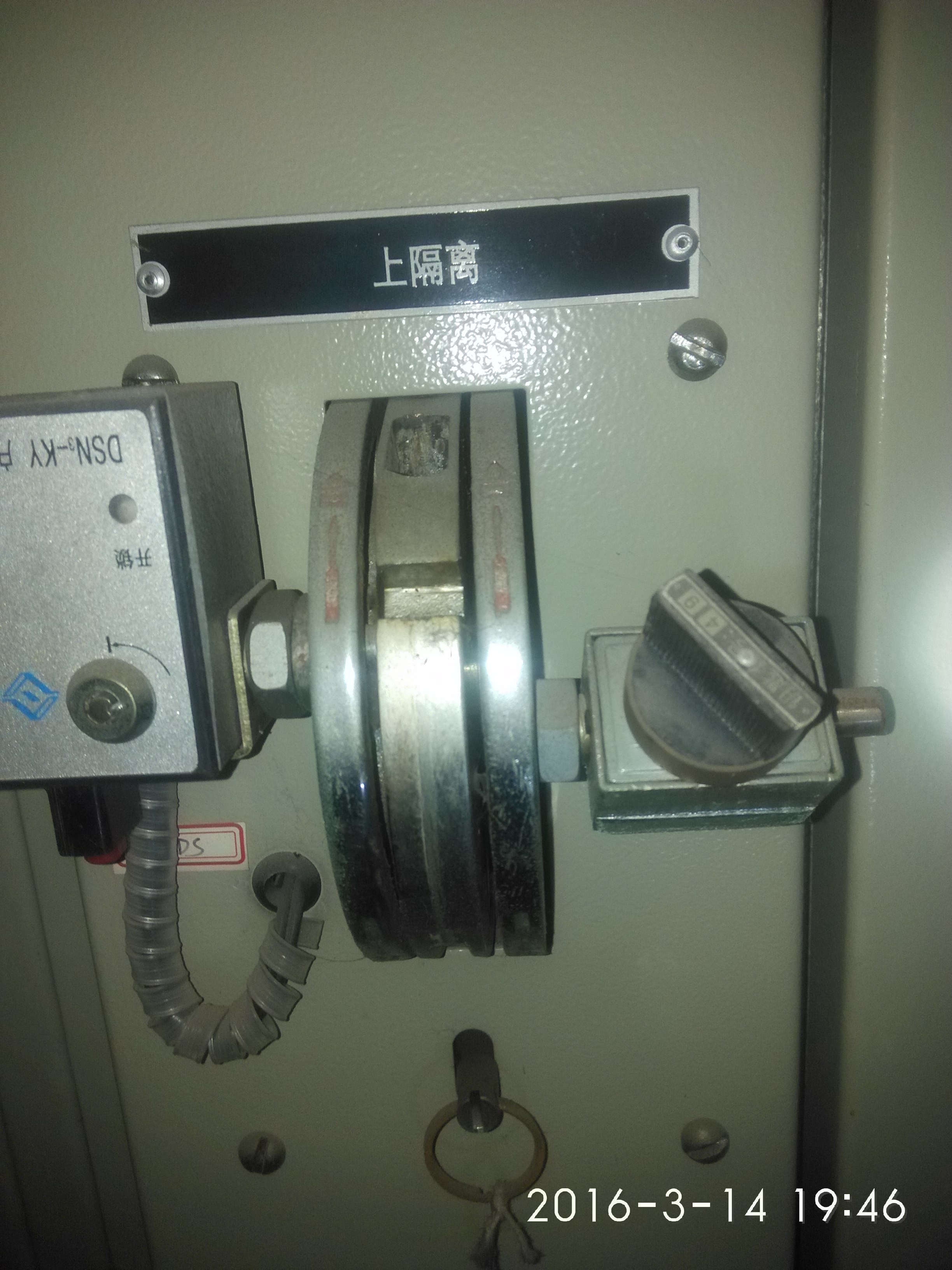

10KV的高压柜在我们厂里有7个柜子。进线刀柜。进线总柜。计量柜。压变柜。配变柜。出线柜。直流屏柜。
就是压变柜,跟配变柜起什么作用的不是太清楚。
还有,直流屏柜起什么作用的也不是太清楚,只知道供电给几个显示屏。如果没电了会如何。
还有为什么 我厂每次停电,10KV高压这边几个万 能断路器都不用送电,直接低压总断路器送上就好了。
图中的按钮,那个电磁锁起是么作用的!

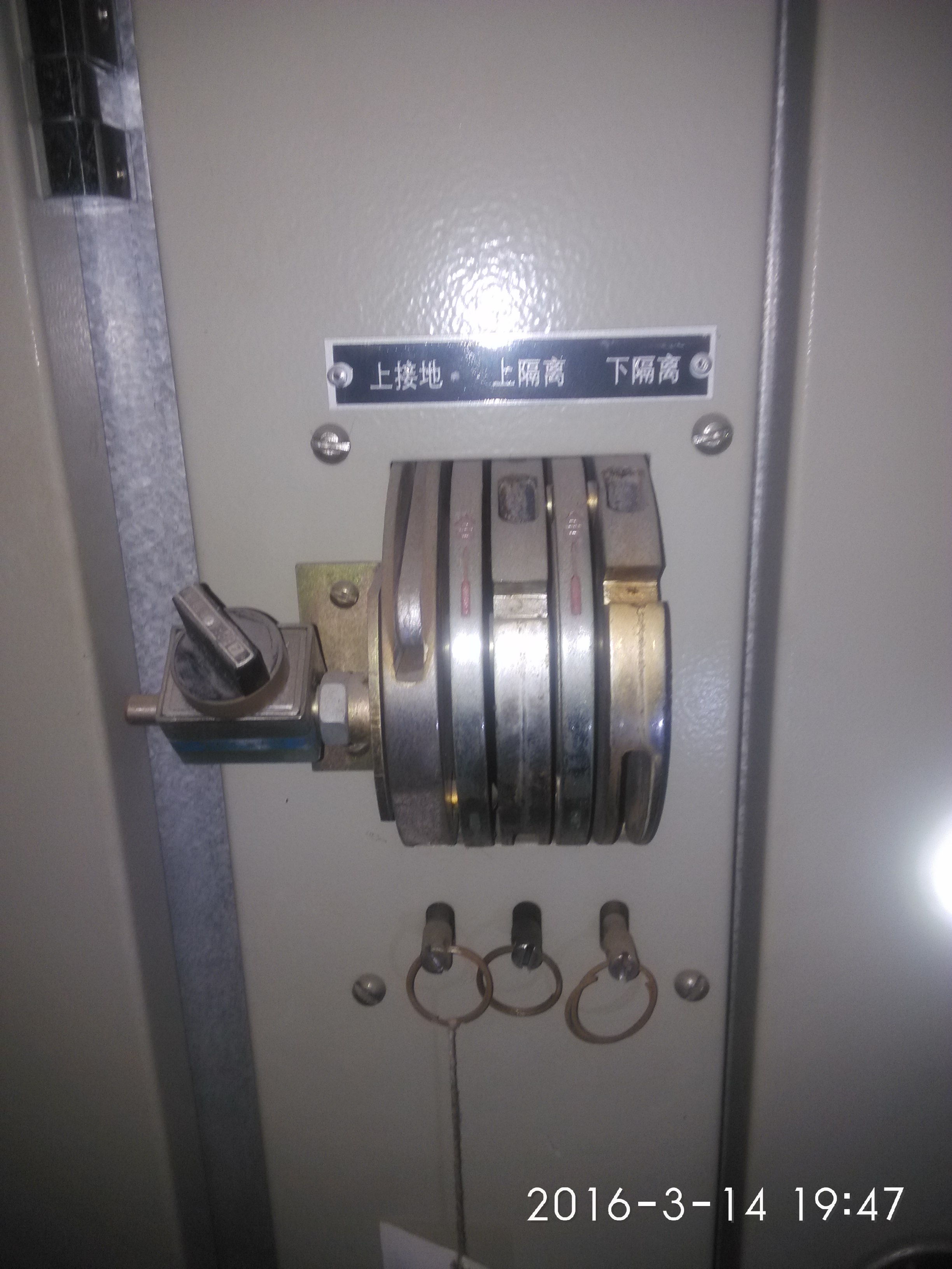

这个进线刀柜!这3个什么意思!第一个接地,第二个已经合上了,第三个也是合上了点击[
http://pinyin.cn/1ZSRRLVe1r4
] 查看这张图片。[访问验证码是:417542请妥善保管]
