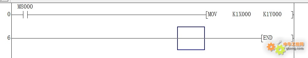

初学PLC(三菱的FX1S),很多不懂的,看书也没弄懂,求指教。
上面一个图比较简单,按三个输入,输出三个。
但是简化后用下面的mov命令,为什么刚好是输出移动4次,从X0到X3呢? 为什么不是从X0到X7或是更多呢?
难道是左边的6步的指令的要求,但是我点了这个6,却是改不动。
(这个是书上的例子,没有弄懂)

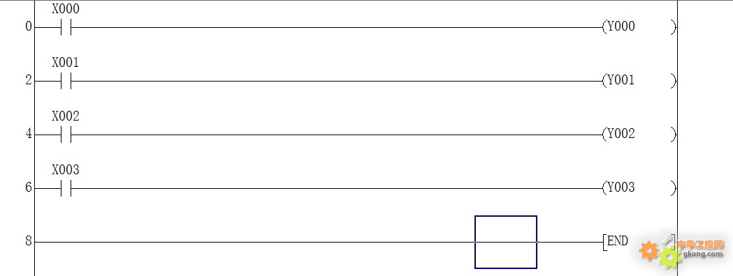

这个是用mov命令的梯形图,书上说用move所实现的功能和上图完全一样。

6是指指令步的显示,你改它干嘛,这是自动生成的
还是我理解错你的问题

以下是引用yejingmao在2016/3/13 23:40:53的发言:
还是我理解错你的问题
我不是要改6,而是问为什么move就刚好移动4次呢

以下是引用evanlei在2016/3/14 0:16:18的发言:
还是我理解错你的问题
因为三菱公司的编程软件规定,K1代表4位数据,K2代表8位数据,并以此类推。
哦明白了,k1我还以为代表1次呢
这些东西书上没有说呀

三菱公司官网提供了软件的编程手册,可以翻阅并查询。
PLC的学习,并不能只看硬件使用和安装说明书,还要翻阅相关软件编程手册。

不是移动,是传送;后一个图程序的运行结果,等效于前一个图。
已经理解了,很好。
