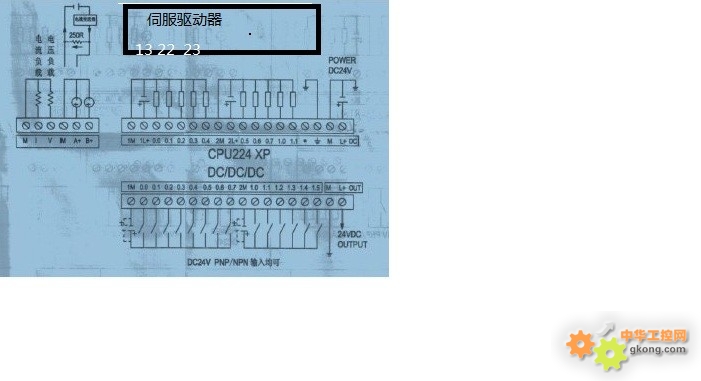

谁能帮我看以下这个PLC和这个伺服驱动能链接吗。是不是一个是漏型一个是源型的,如个能.最好是帮指点一下吧!

S7-200 CPU224XP是PNP型输出的,看你驱动器输入是否支持PNP;

这个应该是源型的还是漏型的?

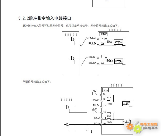

我是一个初学者,谁帮我看一下这个伺服驱动器是否支持PNP型输出,

如果伺服驱动器的脉冲电源是不是公用的,如果不是公用的,就不管什么型都可以用。也就是伺服驱动光耦的电源引脚是独立就可以了。输出是正脉冲就接正极,负脉冲就接负极。

PLC是源型输出,驱动器是漏型输入,应该不行吧。

需要换一个PLC吗?
